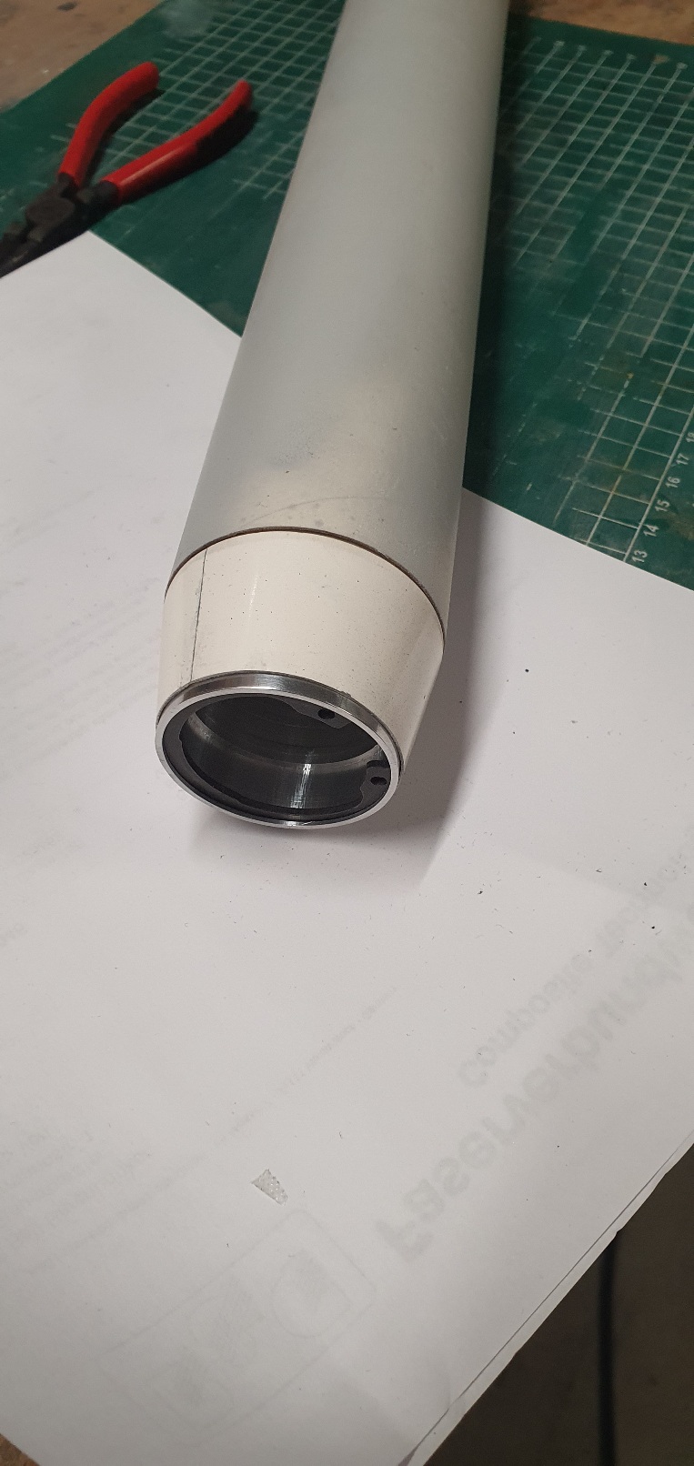

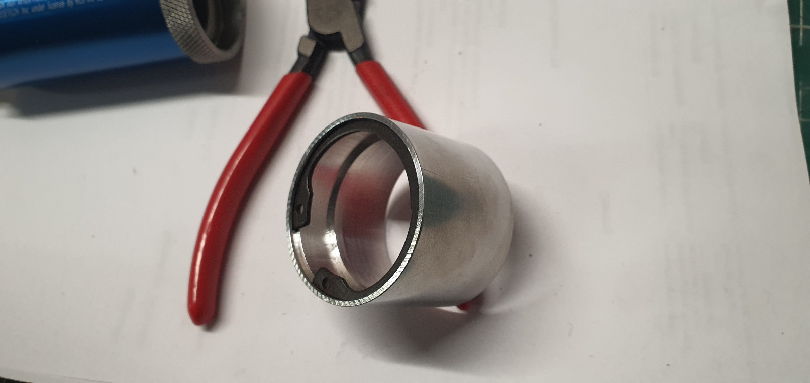

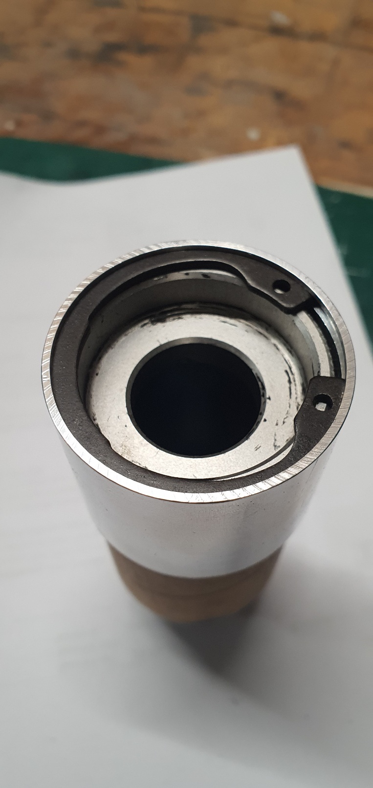

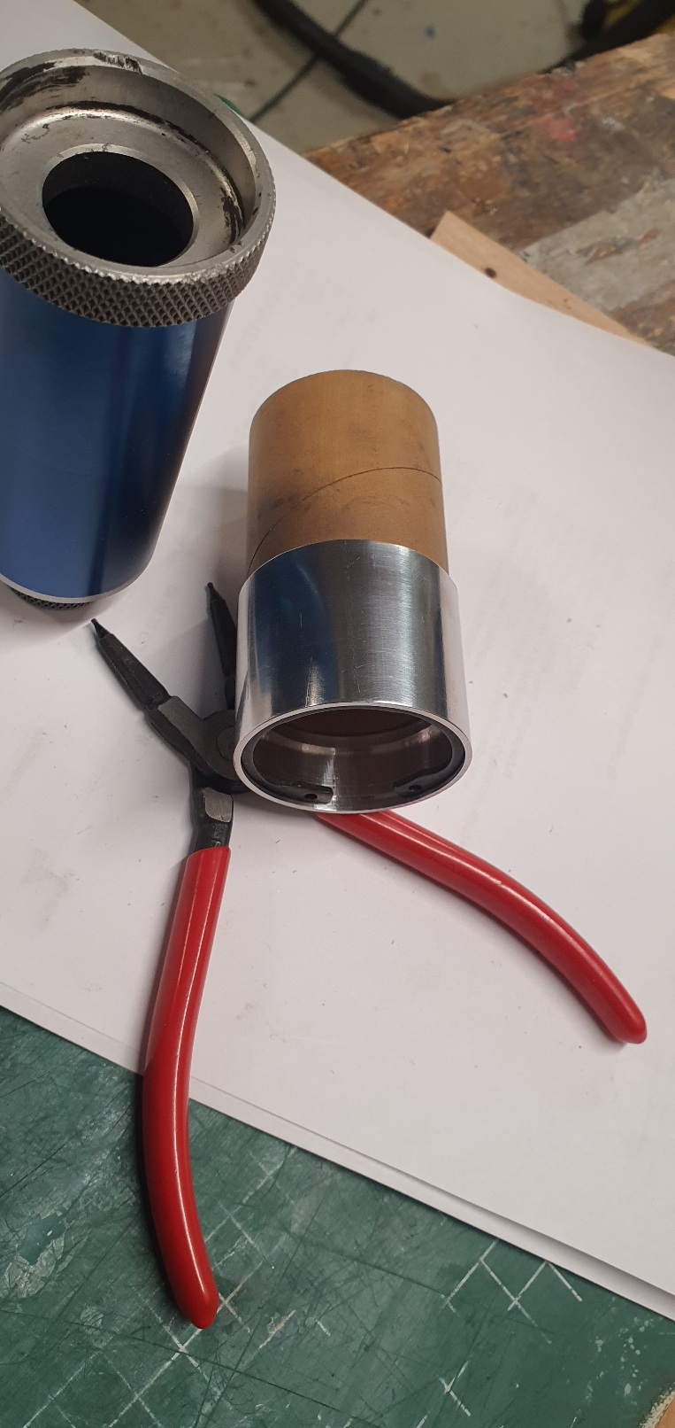

Beitrag 7653421 [Alter Beitrag01. Juli 2022 um 22:45]
Beiträge: 3034
Beitrag 7653422 [Alter Beitrag01. Juli 2022 um 22:50]
Das Gewicht beträgt 25g. Da werde ich wohl noch einige Löcher rein bohren müssen, um das Gewicht runter zu bekommen.
Mit der 38mm Motorhalterung kann ich zwar nur ein 2x18mm Cluster fliegen bin aber mit den anderen Motoren flexibel.
Reduzieren kann man immercool

Beitrag 7653429 [Alter Beitrag02. Juli 2022 um 10:06]
Drehst du die Retainerkonstruktion selbst oder lässt du das machen?
Beiträge: 3034
Beitrag 7653430 [Alter Beitrag02. Juli 2022 um 11:27]
Hallo Achim,
das ist mit einem Drehtisch von Hand gefräst.
Eine Drehbank habe ich leider nicht zur Verfügung.
Fräsen reicht aber für so was aus.

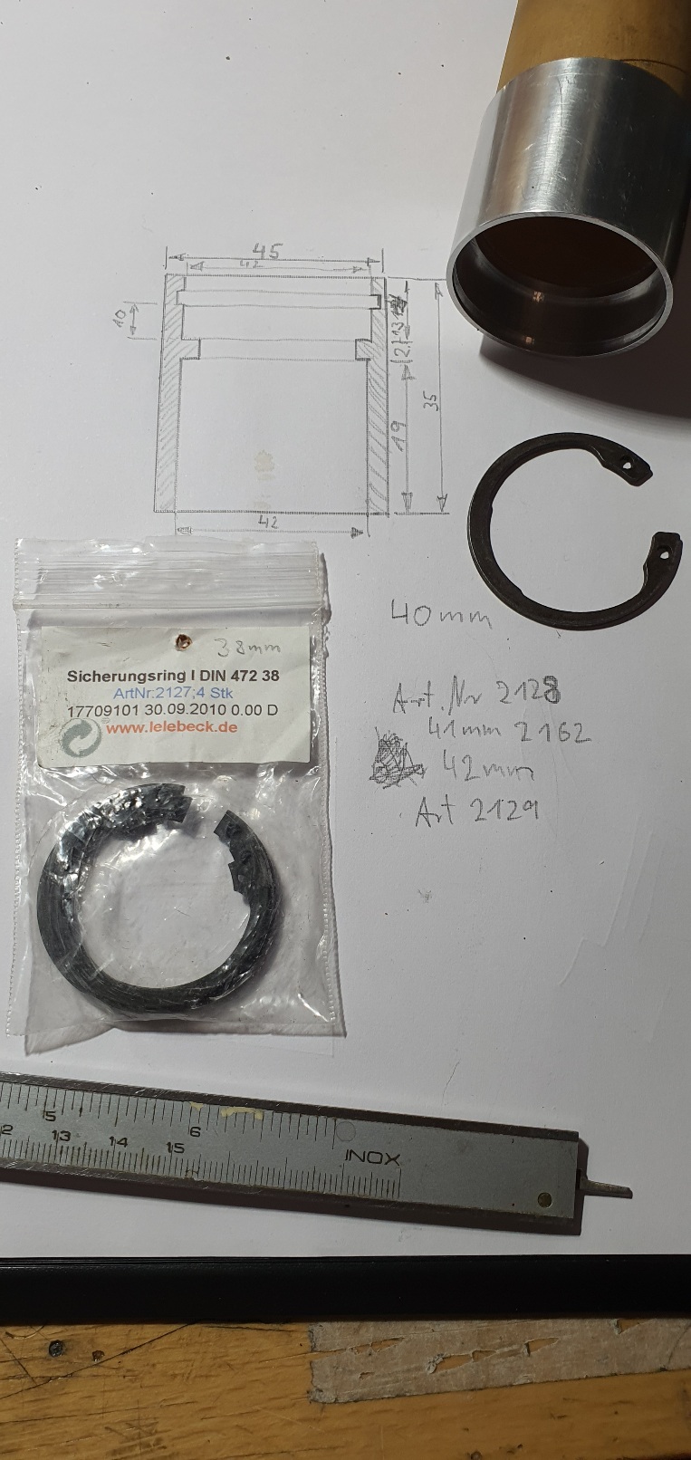

Beiträge: 5515
Beitrag 7653432 [Alter Beitrag02. Juli 2022 um 16:12]
He Ralf,
das ist ja eine super Lösung, gefällt mir sehr gut smile !
Woher hast du das passende Alurohr und die passenden Segerringe?
Und gibst du die Zeichnung für diesen Motorhalter frei?
VG Andreas

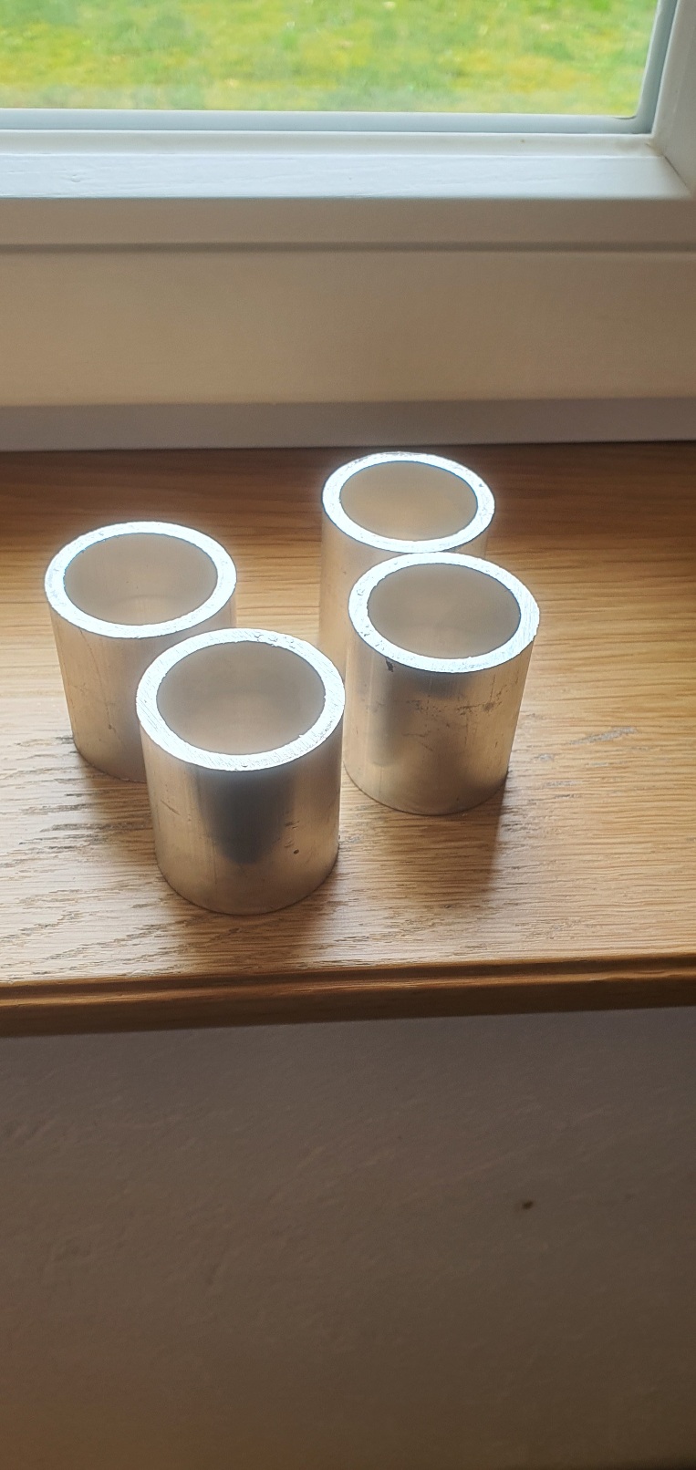

Beiträge: 3034
Beitrag 7653436 [Alter Beitrag02. Juli 2022 um 22:28]
Beiträge: 3034
Beitrag 7653437 [Alter Beitrag02. Juli 2022 um 22:28]
Die Rohrabschnitte kommen von Metallparadies 45x4
Es gibt auch 45x2, da müsste man nur ca. 0,5mm rausfräsen.
Das sollte erheblich schneller gehen. Dafür muss man auf den schicken Metallabsatz in der Hülse verzichten.
Die Nut ist kein Problem.
Da sollte jetzt aber kein Retainer Bautrade werden.
Geändert von RalfB am 02. Juli 2022 um 22:43
