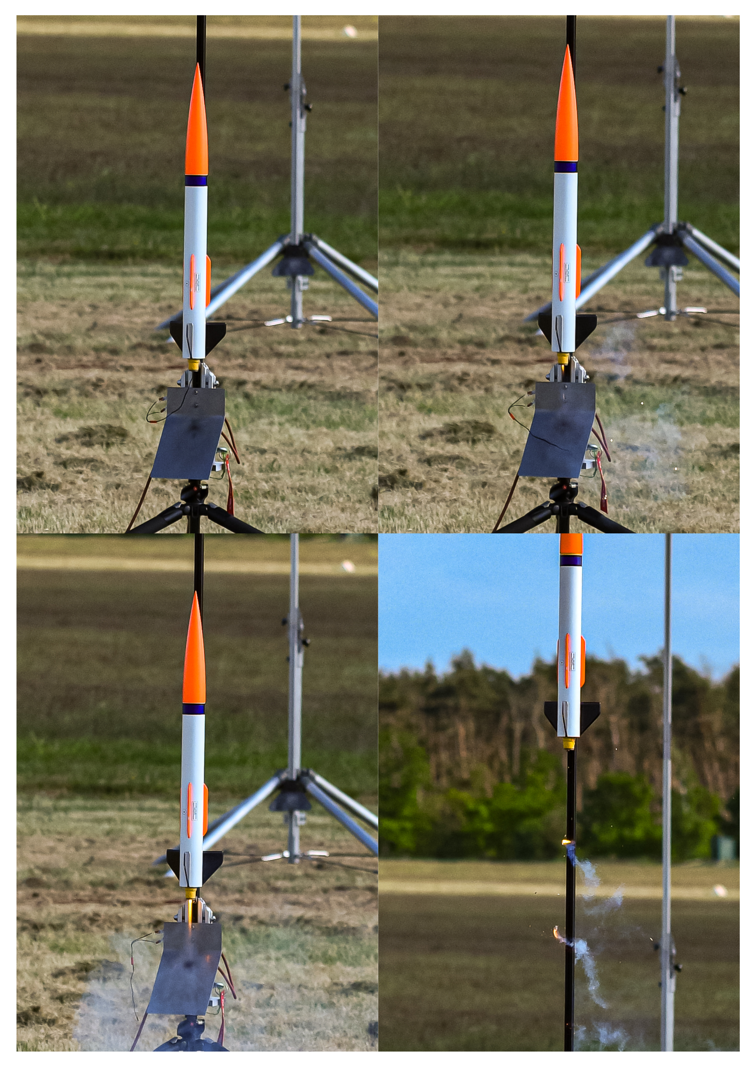

Beitrag 7655901 [Alter Beitrag04. Juni 2023 um 23:07]

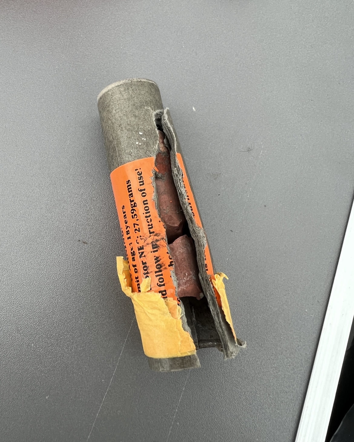

Ich war mal so frei ein paar Bilder von einem Platzer zusammenzufügen.
Vielleicht hilft es beim verstehen/analysieren
Gruß Stefan

Auf dem Foto sieht es so aus, als ob der Motor einfach nur ausgegangen ist...?
Beiträge: 3030
Beitrag 7655908 [Alter Beitrag05. Juni 2023 um 18:28]
Da hat es die Düse raus gehauen.
