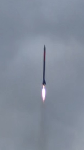

Beitrag 7648816 [Alter Beitrag06. Dezember 2020 um 10:39]
Tolle Fotos, vielen Dank dafür !!! Und die Aufnahmen waren möglich trotz der vielen Flüge gemessen an der geringen Anzahl von Fliegern, die sich eingefunden haben. Danke an alle für die strenge Einhaltung aller aktuell geltenden Regeln. Auf ein baldiges Wiedersehen und bleibt gesund, Grüße Thomas

Schöne Fotos. Das war ja ein perfekter Tag.
Hallo Thomas, hat Dein GSE funktioniert?

Beitrag 7648821 , GSE Funktion [Alter Beitrag07. Dezember 2020 um 17:39]
Hallo Ralf,
ja war wirklich super.
Das GSE hat perfekt funktioniert und ich kann es nur jedem empfehlen, so etwas auch nachzubauen (auch wenn ich keine Langzeiterfahrungen vorweisen kann, z.B. hinsichtlich Störanfälligkeit. Hier hatte ich Hinweise von Heijo zu Herzen genommen und mich entschlossen, einen Funk-Scharfschalter per Timer als Funktion aufzunehmen, der erst nach einer einstellbaren Zeit den Funkbetrieb freigibt). Ist doch ein wesentlich besseres Gefühl, weiter weg zu stehen beim Betanken oder auch beim Start selber (die Perspektive ist dann viel besser und auch die Ohren werden geschont). Ich warte auf Deinen Einsatz.
