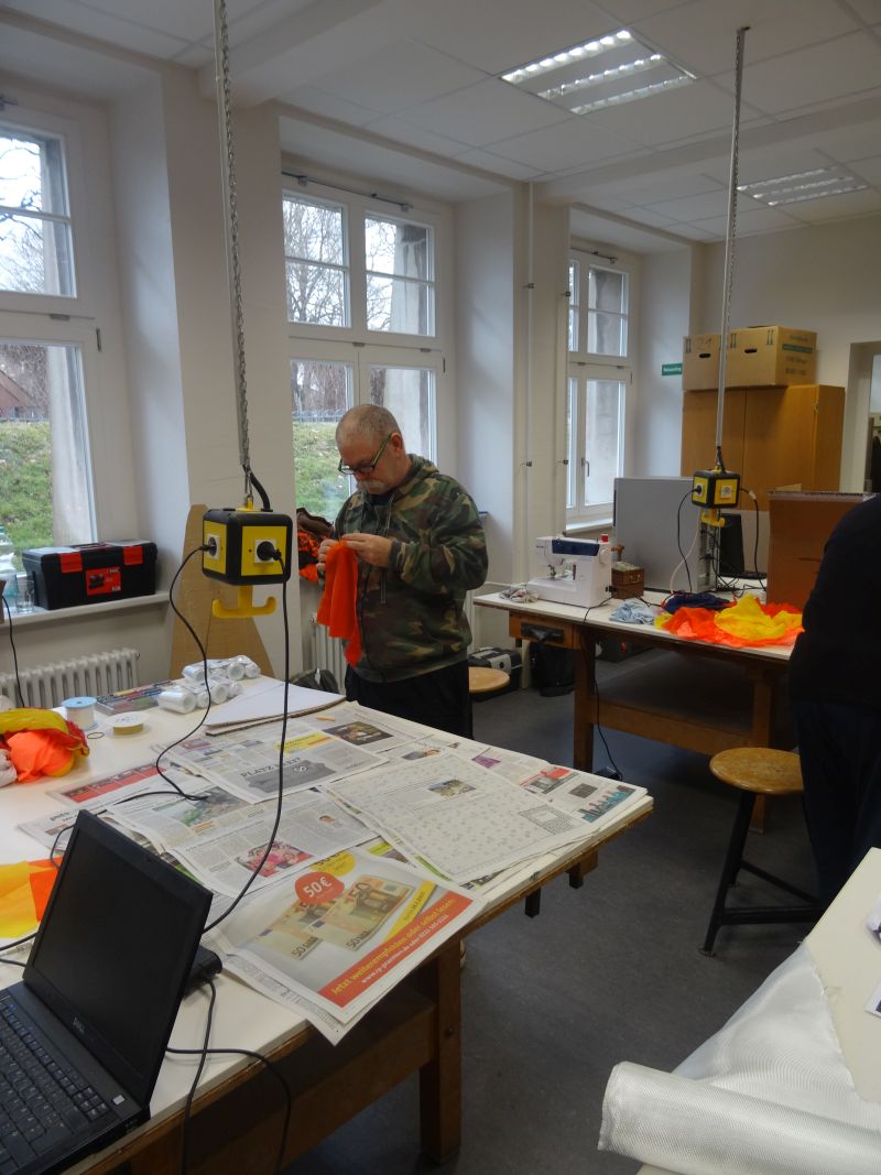

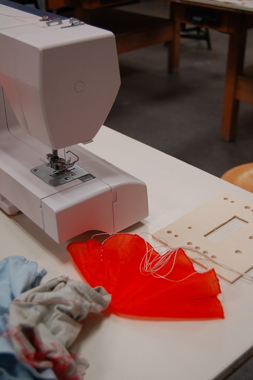

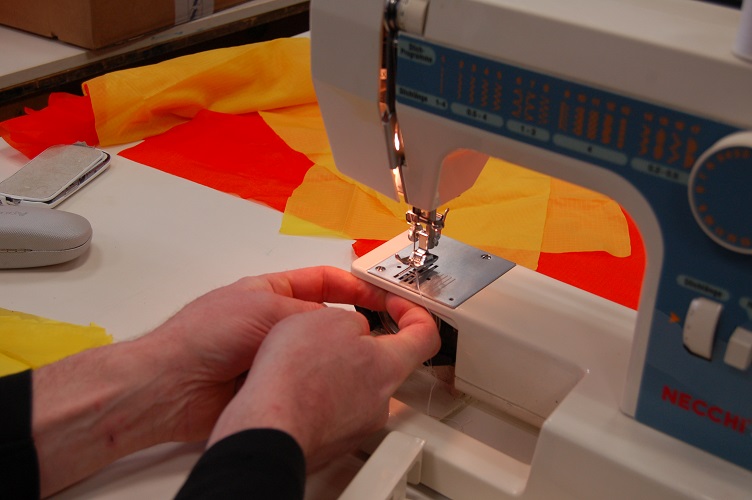

mir hat es auch viel Spaß gemacht euch zu zeigen wie man einen Fallschirm näht und die Infos die ich dann noch zur Herstellung von Spitzen und zu Fräsarbeiten mitgenommen haben sind nicht zu ersetzten.
Hier mal ein paar Impressionen zum Wochenende.

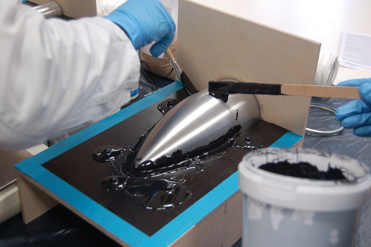

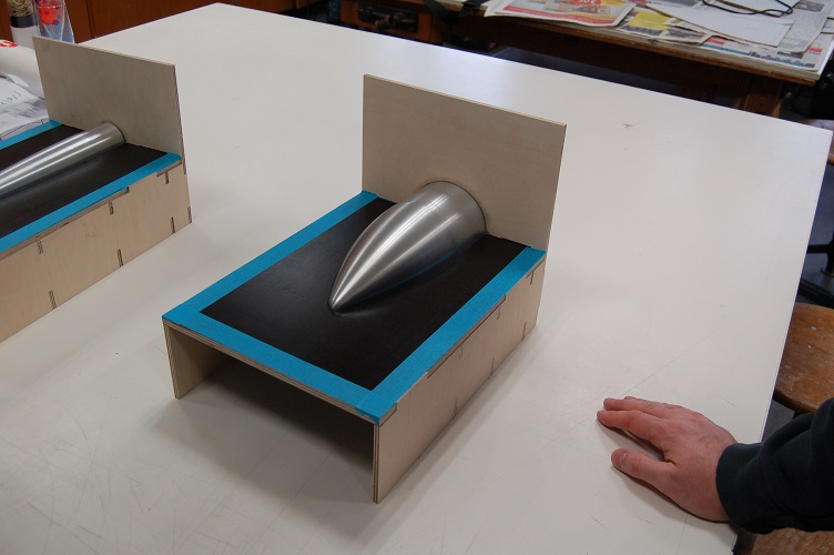

Hier wird gezeigt wie man die Form einer Spitze panniert

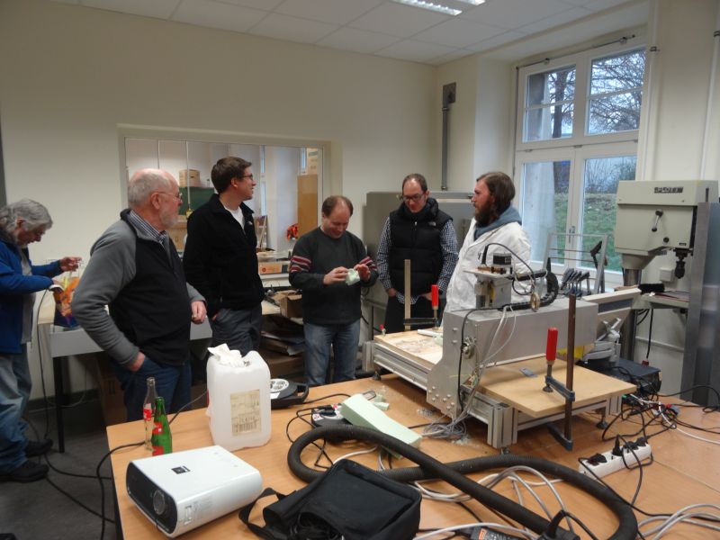

Hier zeigt Fabian wie der WAF einer Fräse mit Teilen aus dem Projekt 4 "Nippes und Decko" erhöht werden kann
Kelly schaut ganz genau wie der Stoff aussieht aus dem die ....
Oliver sucht noch die verdeckte Kappnaht

Vom Urmodell zur fertig panierten Spitze:

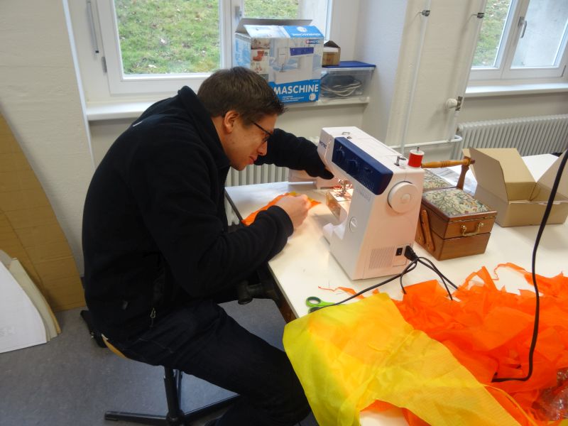

Dank der fachkundigen Anleitung von Andreas wurde allen die Angst (falls vorhanden) vor der Nähmaschine genommen und große und kleine Schirme produziert:

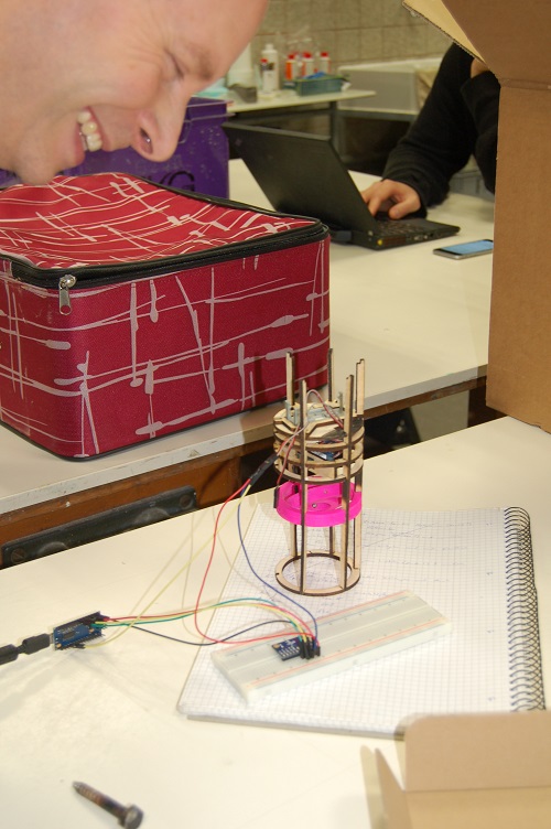

Auch der aktuelle Stand des Schubvektor-Prototypen weckte Interesse:

Aber auch die Vorführung vom CNC Fräßen haben uns alle in Erstaunen versetzt.

ich habe hier noch ein paar Links zu den Materialien und weiteren Informationen zu den Fallschirmen.
Als erstes mal der Link zum Shop wo ihr den Stoff bekommt, hier habe ich das unbeschichtete Ripstop-Nylon verwendet. Extremtextil Shop
Die Schnüre habe ich bei ebay gefunden Schnur Shop bei ebay für den Fallschirm beim Sofex habe ich 1,2mm dicke Schnur verwendet allerdings nur am Sonntag am Samstag hatten wir noch eine dickere und steifere Schnur.
Die geheimnisvolle verdeckte Kappnaht habe ich selber mal bei google Bilder gesucht und war ganz erstaunt das mein eigener Artikel aus dem Archiv da auftauchte big grin Fallschirme selber nähen
Die Software zum erzeugen der Schnittmuster und weitere Berechnungen rund um den Fallschirm gibt es hier im RMB Forum
weitere Theorie und Anleitungen zu Fallschirmen für Modellraketen findet ihr bei Richard Nakka unter Recovery system. Besonders interessant finde ich die Seite mit den durchgeführten Test einfach mal bei 130km/h einen Schirm aus dem Kofferraum schießen big grin
Alle die noch mehr Schnüre spleißen wollen einfach mal bei ebay nach "Spleißnadel", "Ködernadel" oder "Boiliennadel" suche. Die Anleitung wie man eine Schlaufe spleißt findet ihr hier
so jetzt glaube ich habe ich alle Informationen beisammen die ich am Sofex angesprochen habe und sonst einfach nochmal nachfragen.

Gerade die Fallschirme wären ja mein Thema gewesen.
@Andreas, warum habt Ihr keine Fallschirmseide genommen?

Andreas, welches Ripstop hast Du genau verwendet? Da gibt es ja zig Möglichkeiten in dem Shop ...
Ich glaube Du hattest auch erwähnt dass man unbedingt synthetisches Garn (Polyamid) verwenden sollte, habe ich das richtig in Erinnerung, und wenn ja, warum?

... niemals Baumwollgarn oder Mischungen verwenden. Immer 100 % Synthetik.
Baumwolle ist z. B. nicht so reissfest und empfindlich gegenüber Feuchtigkeit.

Marcel hat Recht Baumwollgarn ist sehr empfindlich gegenüber Feuchtigkeit und nimmt auch den Kontakt zur Ausstoßladung sehr übel.
Das Ripstop-Nylon wird in der unbeschichteten Variante ja auch als Fallschirmseide angeboten das ist für mich die beste Wahl für Fallschirme. Die beschichtete Variante habe ich für die Fallschirme verworfen da sich die Schirme nur sehr schwer öffnen aber als Futter für chutebags ist das super da extrem rutschig. Das "daunendichte" Ripstop-Nylon habe ich noch nicht getestet, auch der Seite von extremtextil wird geschrieben das es winddicht aber flexibel ist also "Versuch macht kluch"
