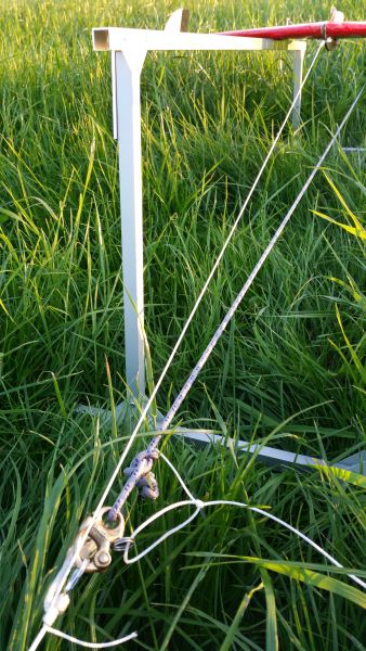

Macht Euch damit keinen Stress.
Ich habe das so gelöst, simpel leicht und effektive:
Beiträge: 2909
Beitrag 7641487 [Alter Beitrag16. November 2017 um 10:35]
Für die Starthilfe kann man ein Gummi spannen und in dieser Auslösevorrichtung fixieren.
Das eigentliche Zugseil wir ohne Last in den Hochstartharken eingehängt. Die Auslösevorrichtung zieht einfach über den Bautenzug den Splint von einen Schäkel und gibt das Seil frei. Ein weiterer Vorteil ist, dass der Fixpunkt weit vor dem Model liegt. Es besteht also keine Gefahr, dass sich das Schleppseil im Modell verhängen kann.

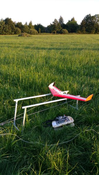

Das funktioniert prima.
Einfach das Model einhängen, Lunte anzünden und kurz bevor der Motor startet auf die Fußtaste treten. Das Model startet und der Motor zündet im Flug. Dann verbrennt man nicht den ganzen Treibsatz auf der Rampe.
