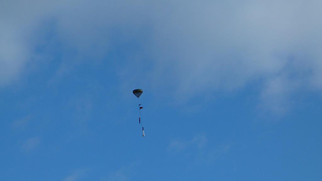

Beitrag 7629905 [Alter Beitrag23. Februar 2014 um 21:06]
Hallo Marcel,
vielen Dank für den interessanten Link !
Ich habe seit kurzen so einen militärischen Mittelleinenschirm mit eingezogenem Scheitel im Einsatz.
Die äußeren Leinen sind allerdings durch ein Netz ersetzt.
Der Schirm ist eigentlich super, hat ca 1500mm Durchmesser und ist sehr robust.
Ich hatte bei 2 Testflügen aber leider das Problem das er sich nicht geöffnet hat sonder nur als "Lappen"
zusammengefaltet zu Boden viel.....eek! !?!?
Beim dritten Testflug habe ich einfach die Mittelleine entfernt und siehe da, gleiches Model, gleicher Motor,
gleiches Gewicht und der Schirm hat sich einwandfrei geöffnet!
Keine Ahnung woran das liegt, hat jemand eine Erklärung?
War die Last 3200g eventuel zu gering für den 1500mm Schirm um genug "Öffnungszug" zu erzeugen?
