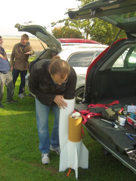

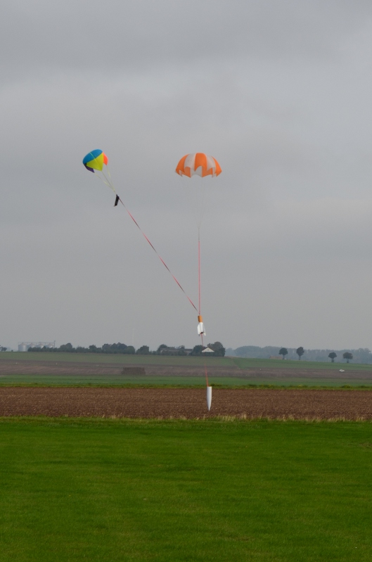

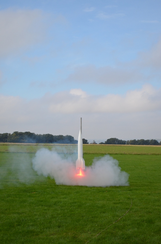

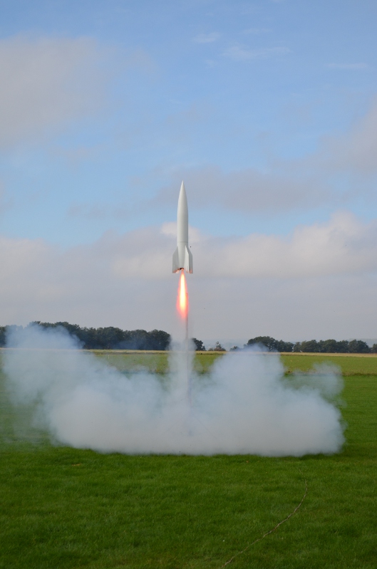

Holger hat am Samstag schöne Bilder von meiner A4 gemacht, die ich keinem vorenthalten möchte.
Beiträge: 2910
Beitrag 7627917 [Alter Beitrag15. Oktober 2013 um 15:33]
Gratulation zum Erstflug. Ist ja eine Bilderbuchlandung geworden.

Hallo Neil!
Sehr schöne A4!
Hast du mal ein paar Daten von dem guten Stück?
Beitrag 7627922 [Alter Beitrag15. Oktober 2013 um 18:15]
@ Neil, ist deine A4 der GFK-Bausatz den Noris vor ein paar Jahren vertrieben hat?
Beitrag 7627936 [Alter Beitrag16. Oktober 2013 um 09:41]
ich kenne leider den Bausatz von Noris nicht, kann daher nicht sagen ob die identisch sind.
Zu dem Modell.
Maßstab ist ca. 1:10.
Masse ca. 7kg
Motorisierung war bei diesem Flug ein AT J-315R was die Rakete auf 320m gebracht hat. Mit einem J-415 kommt die Rakete auf ca. 700m.
Die Bergung war hier nur einstufig. Der kleine Schirm hat den großen aus den Packsack gezogen.
Die Außenhülle ist aus GFK und die Innenteile aus gefrästen Sperrholzteilen und PM Rohren.
Die Flossen können für den Transport abgenommen.
Das gut kommt aber jetzt. Holger und ich wollen die Rakete als Bausatz heraus bringen. Es sind alle Teile bis auf Elektronik und Bergung vorhanden. Dies war sozusagen der letzte Probeflug um zu schauen das auch alle Teile gut zusammen funktionieren.

Die A4 von Neil ist super, nur muß man zum preppen einen mindesten 1,5m langen Arm haben :-)
