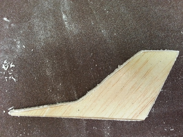

Da mir die Flossen des Modells nicht so gut gefallen habe ich mir jetzt die von der Aerotech "Initiator"
nachgebaut -->s.h. meine Website<--
Das ganze wird dann wie die LOC Precision "Shadow Hawk" lackiert.

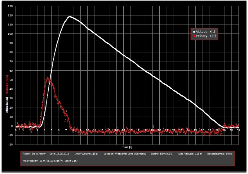

Habe heute versucht über die 120m vom letzten mal zu kommen und bin knapp dran gescheitert :/
Ein D-Motor von Klima muss her big grin

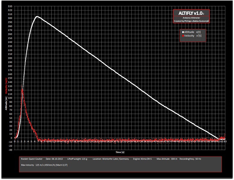

Heute habe ich eine Quest Courier so modifiziert, dass der Höhenmesser reinpasst.
Der D9-5 von Klima hat sie dank des geringen Windes auf Höhe 304m, Vmax 450 km/h geschickt.
Die Motoren sind echt klasse und Probleme mit der Ausstoßladung, wie es hier im Forum gepostet wurde, gab es keine.
