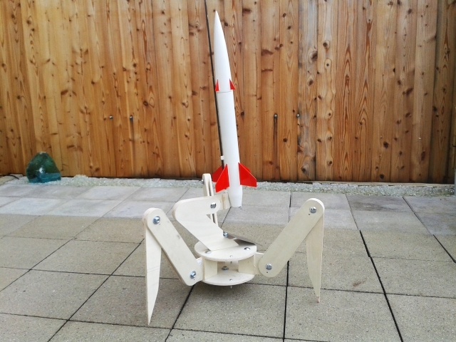

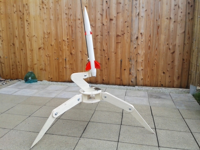

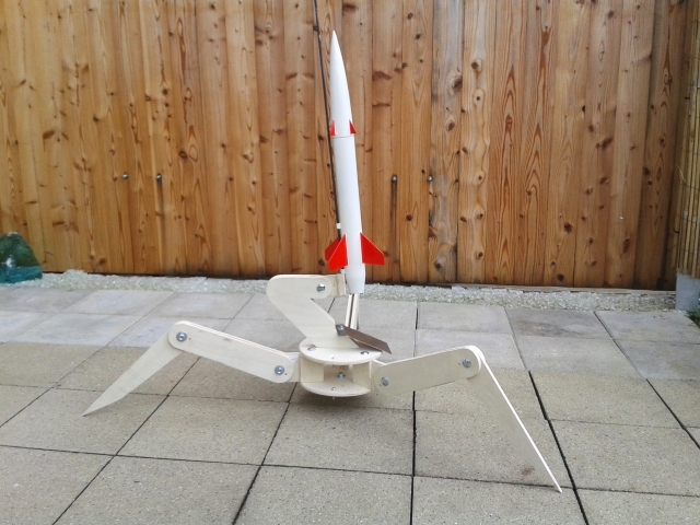

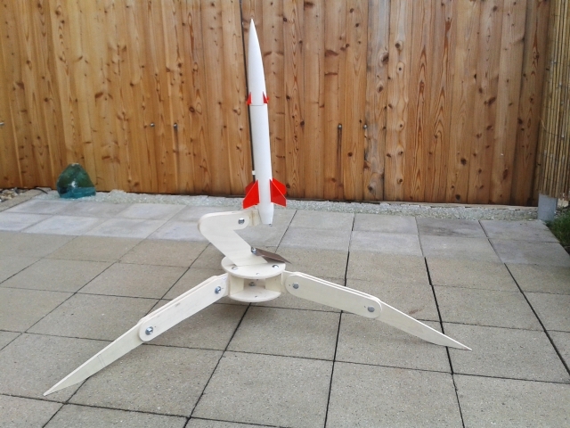

Bei den Beinen und der Winkelverstellung des Stabes mache ich mir etwas Sorgen (insbesondere bei größeren Raketen); wenn ich das richtig sehe, ziehst Du an diesen Stellen nur jeweils eine Schraube ganz fest an und hast keinen formschlüssigen Feststellmechanismus?
Hallo Oliver,
du hattest absolut recht. Die Reibung ist zu klein um die Konstruktion zu halten. Jetzt habe ich einen Sicherungsstift eingebaut. Das hält prima.
Hier die aktuellen Bilder mit den Verstellmöglichkeiten:
Viele Grüße von Ralf

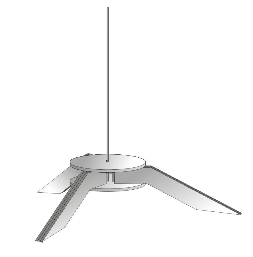

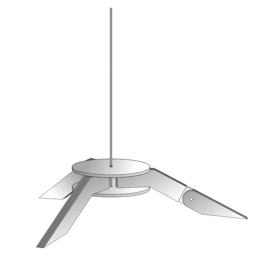

Ich habe noch eine leicht zu bauende T1 Startrampe konstruiert. Die aus drei Teilen zusammengeklebten Füße können einfach aufgesteckt werden. Der Leitstab wird durch die Grundplatten gesteckt und mit Stellringen fixiert. Ich nehme nur noch 5mm Ferderstahl vom Elektroniversender Con.... . Die Stellringe zum fixieren des Leitstabes kann man dort gleich mitbestellen.
Meine Papierraketen erhalten demnächst alle Führungsröhrchen für diese Leitstäbe. Ich halte sie für sicherer, weil man sich nicht daran stechen kann, wenn die Enden rund geschliffen werden. Die Führung der Raketen ist bei den neuen starken Motorn von Klima auch besser gewährleistet.
und eine verstellbare Version dazu:
Die PDF zum Bauen findet Ihr auf meiner Homepage
Viele Grüße von
Ralf

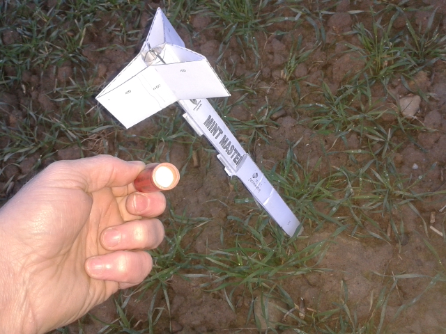

Heute habe ich eine MINT MASTER mit einem D9-5 Klima Motor gestartet. Die Nähte der Finnen wurden mit Epoxidharz zusätzlich gesichert.
Leider erfolgte keine Ausstoßladung und die Rakete ging in den Acker. Dieser unfreiwillige Crashtest zeigt die extreme Festigkeit der Rakete. Obwohl sie sich einige Zentimeter zusammengeschoben hat, ist sie nicht abgenkickt. Sie steckte 14 cm !!! tief in der nassen Erde.
Der Flug mit dem D9 war auch unproplematisch.

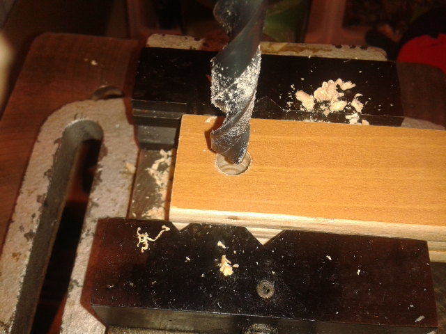

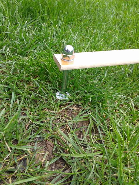

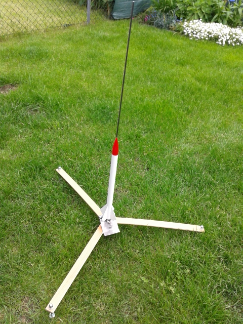

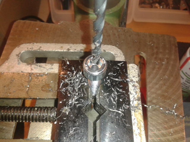

Ich habe mal eine Startrampe aus einem alten Lattenrost von meinem Bett gebaut. Das ging ganz einfach:
Die abgesägen Latten wurden an beiden Enden mit einer 10 mm Bohrung gelöchert
Dann wurde eine Inbusschraube mit einer Bohrung für den Führungsstab versehen und dieser mit Kunstharz eingeklebt. Ich nehme, wenn möglich, abgerundete 5 mm Federstahlstäbe. Augenverletzungen sind damit ausgeschlossen.

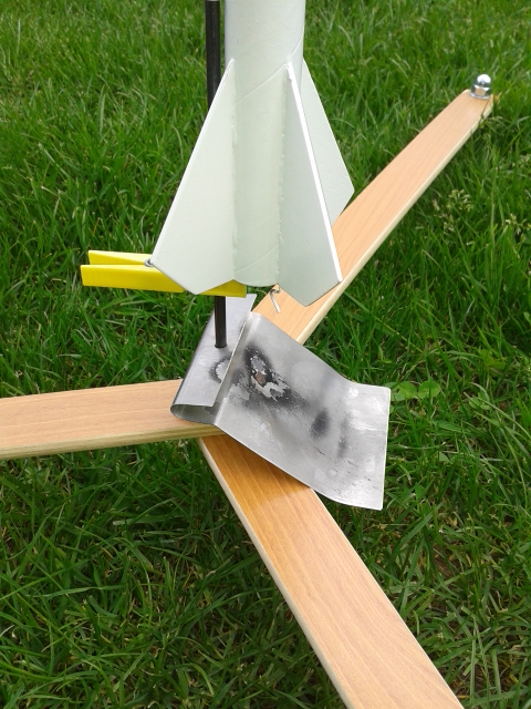

An die Enden kamen Schlossschrauben als Füße
Aus einem Tortenring habe ich das Hitzeblech gebaut
Und Fertig war die Rampe
Viel Spaß beim Nachmachen wünscht Ralf
