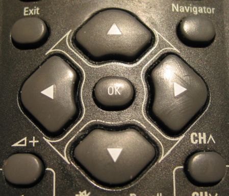

Original geschrieben von Scorpion_XIII
Diese programmierbare Fernbedienung, Selbstbau, oder so nen 8in1 Mulifunktionsteil für TV,SAT,Tuner,Video,...?
Ja, genau: so'n Discounter (oder ebay) x-in-1 Multifunktionsdingens für 'n paar Eurofuffzich. Billiger und eleganter kann man keine Tastatur an einen µC antüddeln.
Und für eine Menüsteuerung mit dem LCD haben die Dinger ja auch meistens so'n nettes 5-er Feld:
