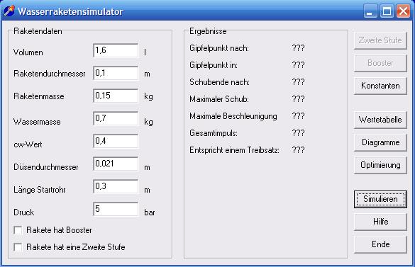

Also, hier mal ein Screenshot von meinem Wasserraketensimulator
Ich musste die Programmoberfläche und den Code nochmal neu Strukturieren, deshalb hält sich der Fortschritt in Grenzen.
Leider gibt der neu Strukturierte Code noch nicht das Ergebniss aus confused , das er sollte, aber das wird schon noch...
Die Kategorie "Ergebnisse" wird noch erweitert
Wenn euch jetzt an der Oberfläche etwas nicht gefällt, meldet euch.

So, endlich mal ein Erfolg.
Die Ergebnisse sind jetzt halbwegs akzeptabel, vor allem bei größeren Raketen. Hab da ein bisschen getrickst...
Bei den Diagrammen ist es leider (noch?) nicht möglich zu scrollen nachdem man mit der Lupe gearbeitet hat.
Ich hätte gerne eine richtige Lupe mit Auswahl-Rechteck und so gemacht, scheint aber im Moment verdammt aufwendig und ist meiner Meinung nach sowieso nicht notwendig.
Ansonsten ist das bis jetzt ein ganz normaler Einstrahl-Simulator.
Alles was im Moment noch nicht angeklickt werden kann (Deaktiviert ist), hat noch keine Funktion.
Es wäre echt Spitze, wenn sich jeder den Simulator mal runterlädt und (natürlich auf eigene Gefahr) testet und mir dann mitteilt, ob es Probleme gab, oder Verbesserungsvorschläge.... Am besten per PM.
Also, hier dann die Datei: Anhang: simulator.zip (215kb)

So, die Optimierung für die Füllmenge läuft nun auch,
eine zweite Stufe kann jetzt auch durchsimuliert werden.

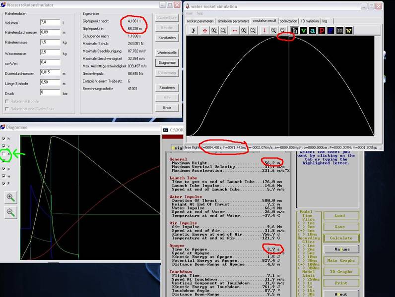

also er scheint doch ganz ordentlich zu Funktionieren, aber beim Zeichnen gibt es ein Problem.
Wenn er versucht die Beschleunigung (a) zu zeichnen kommt der nette Fehler "Gleitkommadivision durch Null".
Das solltest du noch abfangen.
Ich bin schon auf die Zusatzfeatures gespannt bounce
(Wenn du fertig bist kannst du ja noch ein wenig Kosmetik betreiben wink )
Hier ein Bild, dass zeigt, dass jeder Simulator etwas anderes zeigt, aber alle ungefähr das gleiche meinen confused ruhe
Höhen:
Deiner 68m, rechts 71m und unten (P.A. Grosse) 56m

@Scorpion: Danke fürs Testen. Genau sowas muss ich wissen! Ich selber kann ja nicht hunderte Raketen testen...
Das Ergebnis von meinem Simulator passt ja recht gut zu den anderen. Clifford Heath's simulator errechnet 69m bei 3,9s.
Aaargh!!! Öhm, ähm, *räusper*...Noch was...
Habe dieselbe Rakete bei mir mal durchsimuliert... Bei mir fliegt sie auf 77m bei 4,4s. Insgesamt hat sie um die 106Ns gesamtimpuls.... Die Gleitkommadivision durch Null trat bei mir auch auf. Das wird ein Fehler beim Zeichnen sein.
Wird sich bestimmt beheben lassen.
Was mich sehr viel mehr beunruhigt, ist dass du ein anderes Ergebnis erhalten hast. Obwohl ich genau die gleichen Eingaben gemacht habe wie du... Hat jemand dafür eine Erklärung????
confused angry mad knurr
Wie kommt denn sowas? Seltsam ist es, dass 2 genau gleiche Programmierungen 2 unterschiedliche Ergebnisse auswerfen. Die Formeln sind genau gleich, nur die Werte werden in andere Variablen eingelesen.
Genauso seltsam ist es, dass wenn man einen Befehl ein paar Zeilen verschiebt, dass er dann dort echt prima funktioniert, an der ursprünglichen stelle nicht...
Hm. Irgendwie werde ich von Delphi immer weniger überzeugt, je mehr ich damit mache. Aber vielleicht liegt es auch an mir.
Wie auch immer.
gruß Bastler
