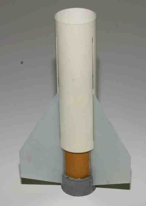

Nun wird das Körperrohr wieder aufgeschoben. Es fehlt nämlich noch die untere Führung für die Rail. Dazu wird ein 2mm Loch durch das Körperrohr in den Mittelspant gebohrt
Verein: Solaris & RMV
Beiträge: 3029

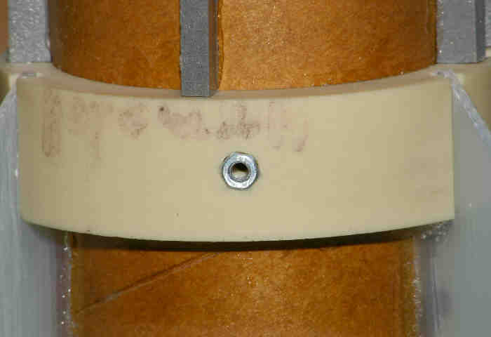

Beitrag 73012 [Alter Beitrag11. April 2005 um 23:59]
Das Loch im Mittelspant wird auf 4mm aufgebohrt und die Mutter eingepresst
Beiträge: 3029
Beitrag 73013 [Alter Beitrag12. April 2005 um 00:02]

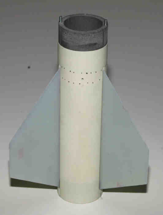

Körperrohr und unterer Kuppler werden jetzt mit Harz bestrichen und das Körperrohr in Position gebracht. Am unteren Kuppler sorgen einige Lagen straff gespannter Tesa-Film für einwandfreies Anliegen des Körperrohrs. Überquellendes Harz wird sofort sorgfältig entfernt.
Beiträge: 3029

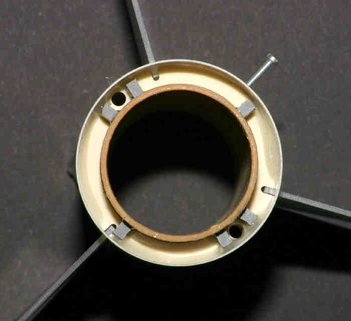

Beitrag 73014 [Alter Beitrag12. April 2005 um 00:05]
Blick von oben. Zu erkennen sind die Führungen für die Verbindungsschrauben und 2 zusätzliche Abstandshalter für den oberen Verbindungskuppler.

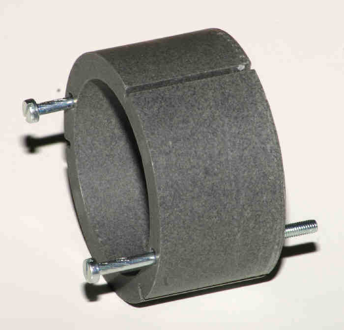

Beitrag 73015 [Alter Beitrag12. April 2005 um 00:06]
Der Verbindungskuppler wird nun an der Seite der Schraubenköpfe im unteren Drittel eingeharzt

Beitrag 73016 [Alter Beitrag12. April 2005 um 00:11]
...und bis auf die Abstandshalter auf das Körperrohr geschoben. Harz sofort wieder entfernen, sonst ist es Essig mit dem spaltfreien Übergang von der Antriebs-zur Elektroniksektion.
Damit die Löcher für den schraubendreher im Mittelspant mit den Schraubenköpfen genau fluchten werden die Nuten im oberen Verbindungskuppler exakt auf die Flossen ausgerichtet. Das ist einer der Vorteile von Formgußobjekten. Sie sind eben identisch.

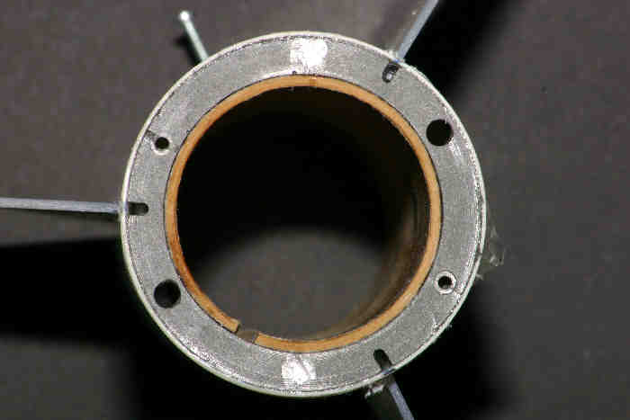

Beitrag 73017 [Alter Beitrag12. April 2005 um 00:13]
Ansicht von unten. Man erkennt die 2 Löcher für den Schraubendreher und die 2mm-Löcher mit den Gewinden für die Retainer der versch. Motoren.

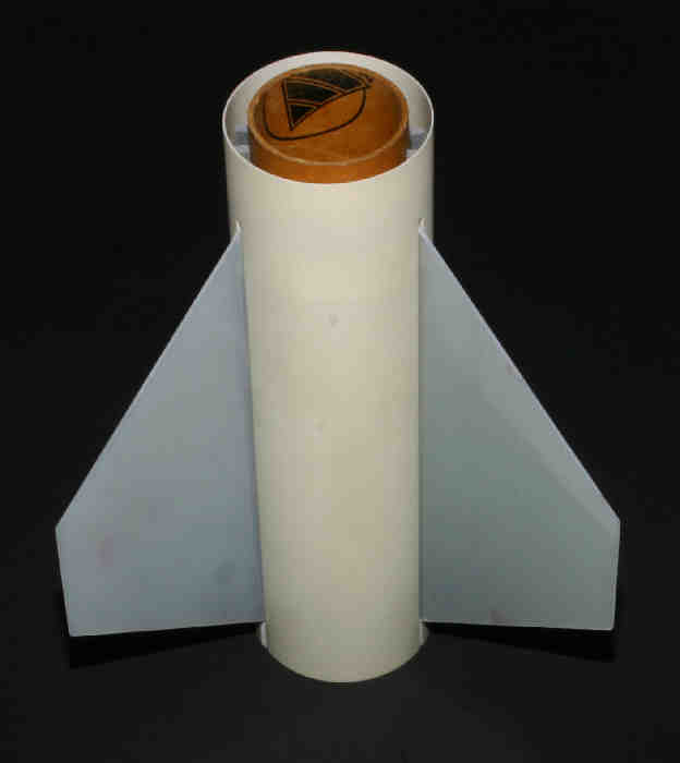

Beitrag 73020 [Alter Beitrag12. April 2005 um 00:27]
Damit ist die Antriebssektion auch schon fertig.
Was haben wir an Bauteilen benötigt?
1 Motorhalterohr 2 Euro
3 Kuppler. Alle aus der gleichen Form 2 Euro
3 Flossen 4,8 Euro
1 Körperrohr 2,5 Euro
80 cm Forexstreifen 50 Cent
2 Schrauben M3, 3 Muttern M2 50 Cent
Materialkosten 12,3 Euro. Zu teuer? Wobei die Platinen für die Flossen sicher noch billiger zu kriegen wären.
die Antriebssektion wiegt genau 200 Gramm.

3. Einpressmutter
Ich habe da immer schlechte Erfahrung mit gemacht. Dreht sich doch die Mutter irgendwann raus. Muss sagen, das ich bei deiner Perfektion jetzt auch etwas enttäuscht bin. Der Spant ist doch gegossen. Da würde ich in der Gußform an dieser Stelle schon die Form für die Mutter vorsehen. Es gibt auch aus dem Formenbau Muttern zum eingießen. Macht die Sache etwas teuer aber dafür auch langlebieger.
