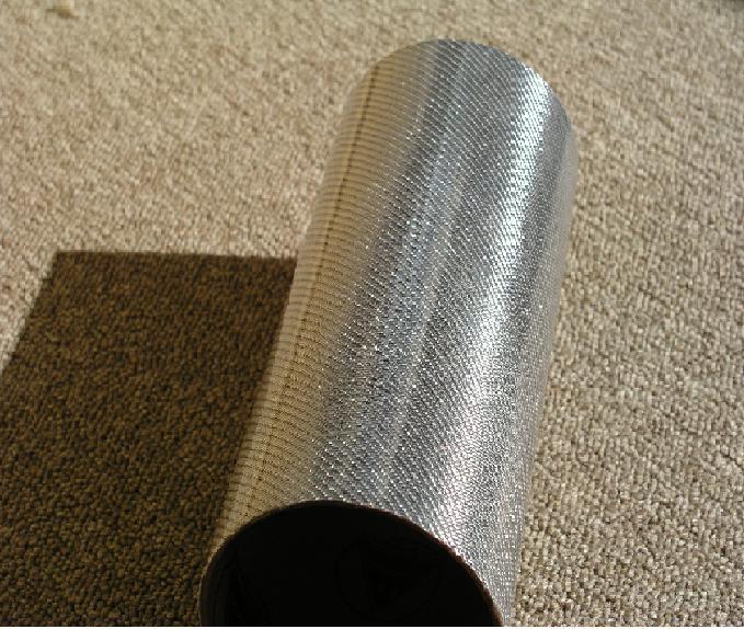

Beitrag 55470 [Alter Beitrag30. August 2004 um 17:06]
So hier mal ein Pic vom ersten fertigen Rohr. Der Effekt kommt ganz gut rüber beim fotografieren, hat beim Verkleinern des Bildes dann aber sehr gelitten. Ich muss die anderen Bilder erst noch mal mit nem gescheiten Bildbearbeitungsprogramm verkleinern.
Hier aber schon mal ein kleiner Vorgeschmack:
