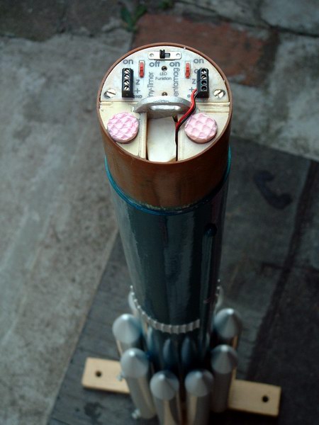

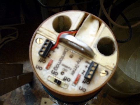

und hier der Kuppler von oben. Leider ist das Bild etwas unscharf frown
Es kommt aber noch als redundantes System der Tiny-Timer hinzu.

Ah, so ähnlich habe ich es letztlich auch gemacht big grin
Danke für die Bilder. smile
Das obere Segment mit dem Fallschirm wird dann, wenn die
Rakete auf der Rampe steht draufgesetzt oder wie?

Jo, genau so:

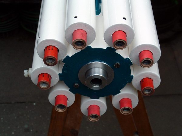

und so soll die Motorisierung beim ersten Flug aussehen:
9 x H1K + BC125 (Kurzbrenner)

Hut ab Rolli!
Da hast Du mal wieder eine tolle Rakete gebaut! Seehr sehr schön!

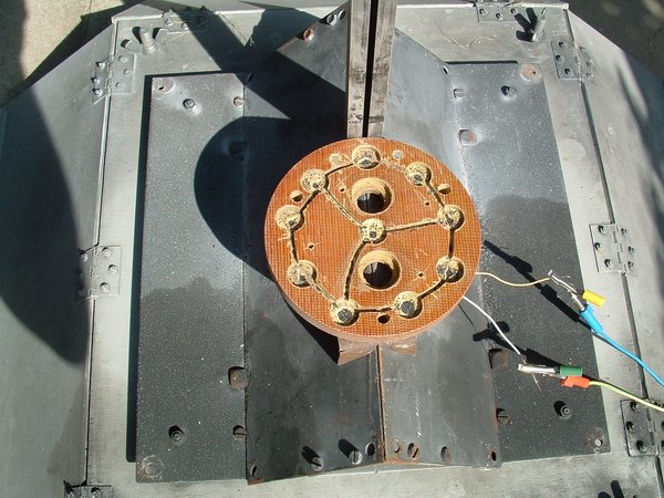

in der Schweiz beim ALRS IV würde ich die Delta gerne auf einem I211 fliegen lassen wollen. Die Booster würde ich da gar nicht bestücken.
Für den BC125 habe ich noch ein Zündproblem.
Die Methode den BC über ein Relais zu zünden funktioniert nicht, wenn man für die Zünddose einen Drahtzünder nimmt.
Beitrag 33651 [Alter Beitrag09. August 2003 um 23:14]
der Drahtzünder fängt an zu glühen, der Widerstand sinkt und das Relais schaltet schon durch bevor das SP gezündet hat.
Somit zündet der BC zuerst und die Booster gehen gar nicht an, da die Rocket schon abgehoben hat.

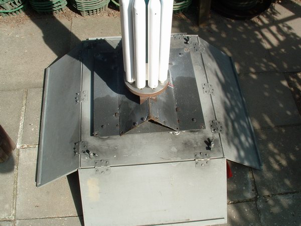

Beitrag 33652 [Alter Beitrag09. August 2003 um 23:23]
hier noch ein Bild von der auf der Zünddose aufgesetzten Delta.

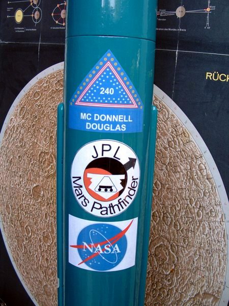

Hi all,
und nun sind endlich auch die Logos und Aufkleber dranngepappt.
