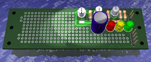

Also, ich war gerade im Fotolabor. Die Platinen sind noch nicht ganz fertig (ein paar Bauteile fehlen leider noch, tja die Lieferschwierigkeiten...)
Da hätten wir den ersten aus der D-Serie, den D_EXP. Klar zu erkennen, dass man selber was auflöten kann. Der Rest rechts ist eine standardisierte Schaltstufe mit drei LEDs:
grün: Strom dran
gelb: Zünder dran UND scharf
rot: bitte zurücktreten...

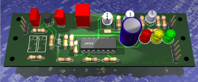

Als nächstes haben wir den D_UNI, eine universelle Platine für Sensoren aller Art, z.B.
- Fotowiderstand nach Ground - optische Gipfelpunkt-Erkennung
- Fotowiderstand nach Plus - Stufenzündung
- notfalls auch für mechanische Kontakte
Mit dabei natürlich ein Integrator für kleine Verzögerungen

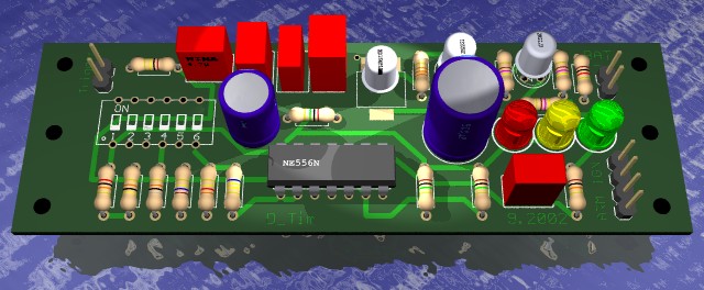

Ein Timer fehlt natürlich auch nicht:
D_TIM, 0,5-31,5 sec. Zwar analog, aber digital einstellbar.

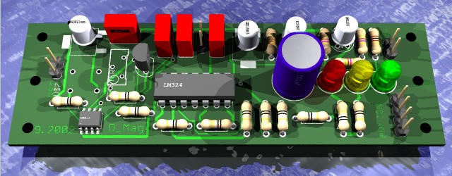

Der vierte im Bunde ist D_MAG, den ich wohl nicht mehr erklären muss
