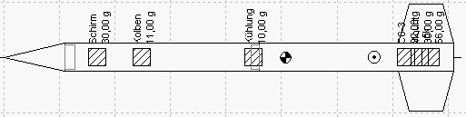

Kai A.
Moderator Registriert seit: Aug 2001 Wohnort: Salzgitter Verein: RAMOG e.V. Beiträge: 586 Status: Offline |
Beitrag 11536
Moin!
Hendrik, gut, daß Du es ansprichst: >Gleiches gilt für die "überschlagsmäßige und einfache" Methode der Stabilitätsberechnung nach der Methode des Flächenschwerpunkts. Bekommt man nach der Flächenschwerpunktmethode ein Kaliber von 1 raus, dann weiß man, daß die Rakete mit Sicherheit stabil fliegt. > Wenn ich den Druckmittelpunkt und den Schwerpunkt anhand der Formeln der Vorbereitungsmappe berechne, bekomme ich ein Ergebnis, das mich erschaudern läßt ! Sie liegen beide auf einem Punkt (-0,07 Kaliber). Wenn ich die Berechnung von SpaceCad ansehe, habe ich einen Abstand von 2,96 Kaliber.Mittlerweile habe ich auch ein Gefühl dafür, wie die Rakete stabil sein müsste. Und ich meine, daß die Rakete stabil ist - so wie SpaceCAD das auch sagt. CG liegt nach SpaceCAD genau da, wo ich ihn auch berechnete. CP aber überhaupt nicht. Kann der Unterschied denn SO gravierend sein? Folgende Datei wurde angehängt: |
Hendrik
Senior Pyronaut
Beitrag 11539
Kai,
da müßtest Du mir erst einmal die Berechnungen der Raketen aus der Vorbereitungsmappe zeigen, um es nachzuvollziehen! Normalerweise müßte die Rakete aus der Vorbereitungsmappe stabil fliegen, soll heißen, Abstand CG zu CP >=1Kaliber. Wenn Barrowman dann daraus 3 Kaliber macht, ist es normal und bleibt im Stabilitätsbereich... VG, Henni SOL-2 Die Wissenschaft hat keine moralische Dimension. Sie ist wie ein Messer. Wenn man es einem Chirurgen und einem Mörder gibt, gebraucht es jeder auf seine Weise. Wernher von Braun (1912 - 1977), deutsch-US-amerikanischer Raketenforscher http://solaris.raketenmodellbau.org Solaris-RMBder Verein fürs Forum. |
