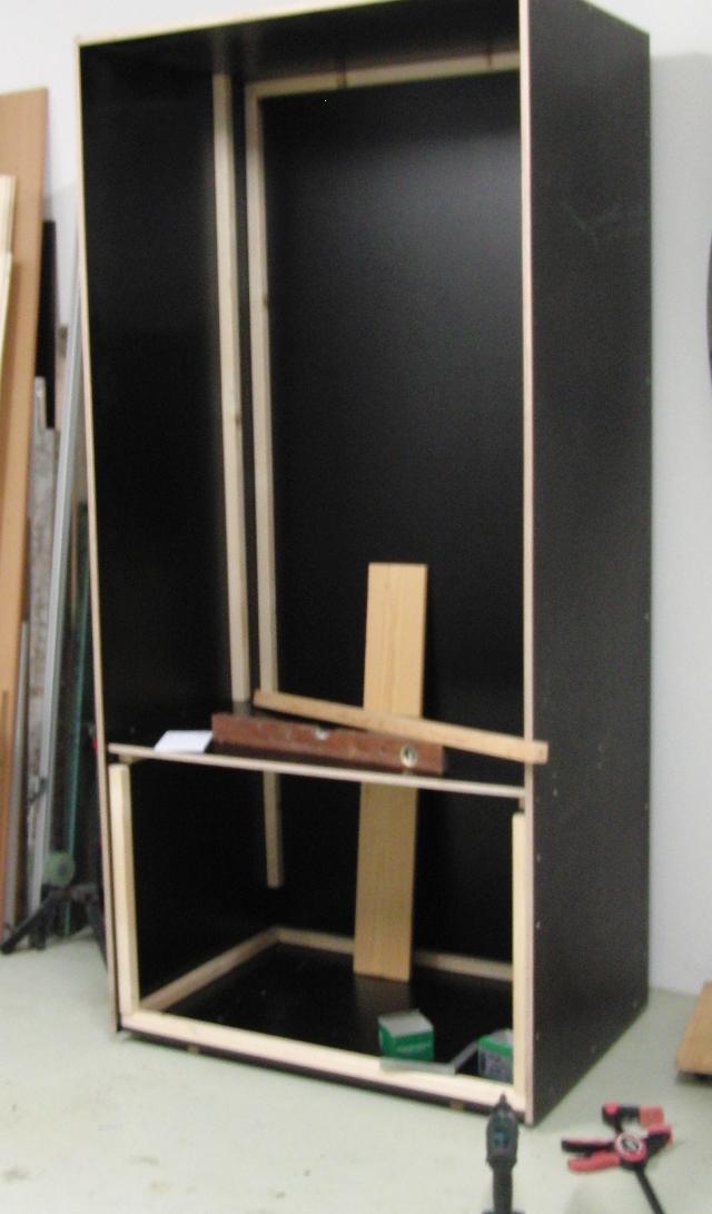

Ich bastele mir gerade eine Lackierkabine. Nachdem ich gestern versucht habe meine neue Bullpup zu lackieren, und das wegen der Witterung draußen voll in die Hose ging, habe ich gestern abend kurzentschlossen einen alten Plan hervorgeholt. Ich wollte schon immer so eine kleine Kabine haben mit Filter und Absaugung, wo ich in Ruhe und in der Wärme lackieren kann. Im alten Haus war kein Platz dafür, aber in meiner neuen Garage schon :-)
Es wird ein Kasten 100x70x220 cm groß, ich habe nachher 100x150 cm Absaugfläche. Da kommen so Papierfilter und Vliesfilter rein, die filtern das zu ca. 99% wieder sauber. Der Rest geht nach außen.
Ein Gebläse mit 4000 m3/h kommt da rein, sollte das nicht reichen passt noch eins rein, aber ich denke das langt.
Es wird einen Drehtisch bekommen, Pistolenhalterung und Druckluftanschluß. Außerdem noch seitlich ausklappbare Folienvorhänge, die vergrößern den Schutzbereich noch ein bisschen, die Garage soll farbnebelfrei bleiben.
So sieht es momentan aus, am Wochenende will ich das fertig bauen, ich hoffe die Filter kommen morgen noch.

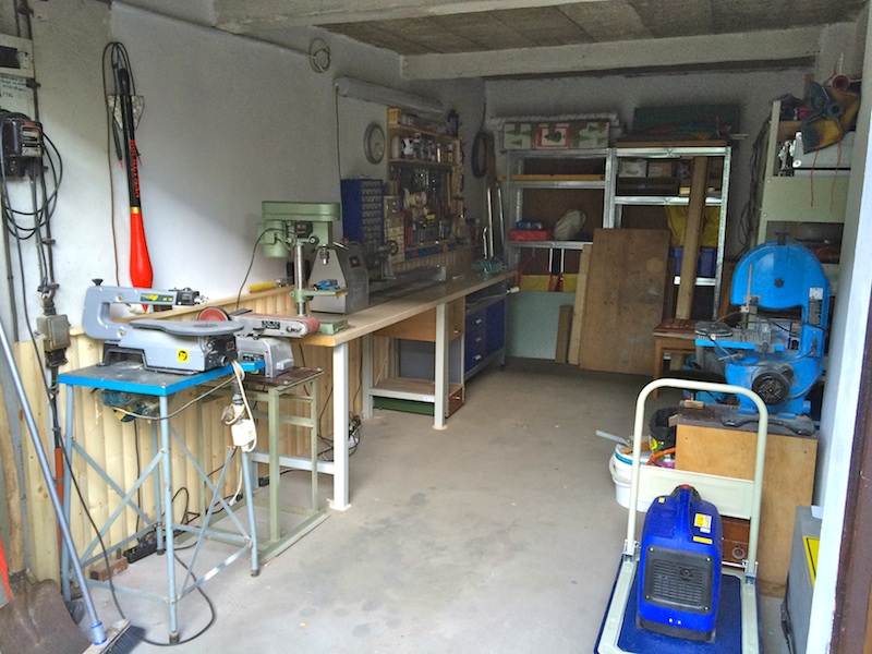

Ich bin immer noch stark damit beschäftigt meine Garage zum Hobbybastelraum umzugestalten.
Beiträge: 8426
Beitrag 7632989 [Alter Beitrag08. November 2014 um 19:32]
Schöne Werkstatt, Rolli, das sieht nach etwa vier Mal so viel Platz aus wie bei mir ...

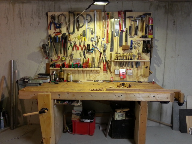

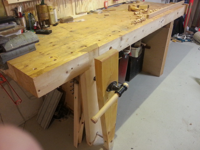

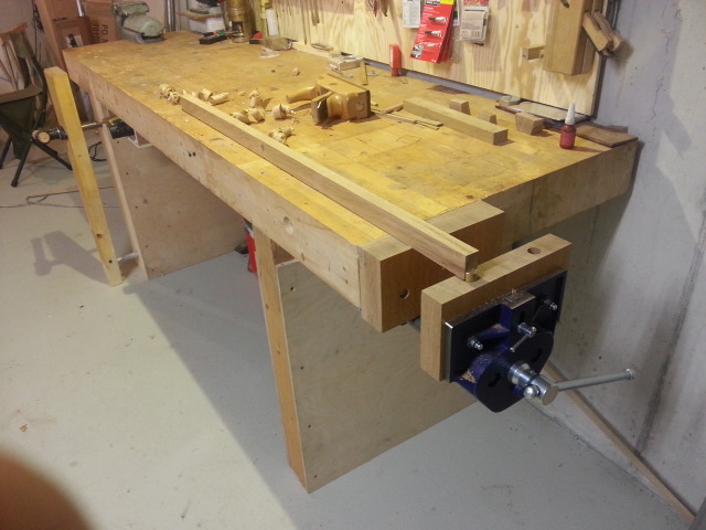

nach zehn Jahren habe ich endlich meine Hobelbank fertig gestellt.
Es fehlte mir bisher die Vorder.- und Hinterzange. Das ist jetzt vorbei:-)

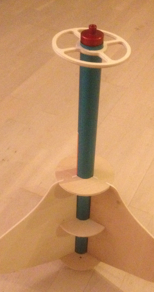

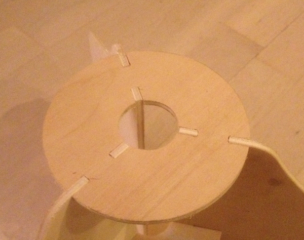

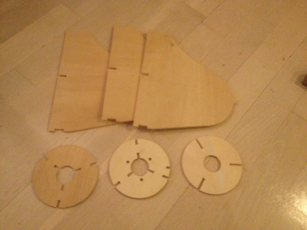

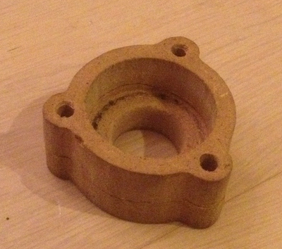

Ich habe heute mal wieder meine freie Stunde genutzt und an der Fräse auf Play gedrückt. Wird ein neues Projekt für den Rattworks H70 ausgelegt. Finnen und Spanten sind steckbar, so hält alles gut zusammen und muss nur mit ein paar Punkten geklebt werden. Kein Ausrichten der Finnen mehr notwendig, die bleiben sauber bei 120° stehen. Bin doch sehr froh diese Möglichkeit zu haben. Auf dem Bild sind 1,5 Arbeitsstunden zu sehen incl. CAD-Konstruktion und Maschinenlaufzeit.
Der Aufbau:
Der Retainer für den H70:
Die Einzelteile:
Die Verzahnung der Teile:
