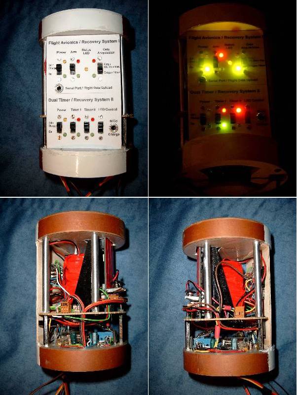

Sooo, hier noch einmal ein Foto von der Elektronik im Kopf.
Es zeigt die AltAcc-Fernsteuerung und darunter den Dual-Timer.
Den DentaMag habe ich ohne Bedienungpanel an die Innenseite des Rumpfes geschraubt...

Das habe ich alles verstanden, nur was hast Du mit der Krombacherdose vor? wink
BTW: Geiles Geschoss!

...deren Weißblech ist bestens geeignet, um Motorhalterungen für F- oder G-Motoren zu bauen.
Damit das geschlitze und auf den richtigen Durchmesser gebrachte Weißblech in Form bleibt, kommt ein GFK-Gewebeschlauch drum und schon hat man ein seeehr stabiles Rohr....big grin wink
Ok., davor müßte man aber die Dose leeren, daß wäre bei der Sache wohl der schwierigste Teil...stick out tongue

Eine gute Schule zahlt sich immer wieder aus!. Womit ich natürlich nicht die Dose meine und wie man sie am schnellsten leert, sondern die schöne Experimentalrakete im Maurer Design (wenn auch elektronisch anders bestückt). Kompliment!
Wie ist übrigens die Hierarchie unter den Geräten geregelt, wer darf wann wen überstimmen? Beispiel: wenn der Altacc Gipfelpunkt! sagt, aber der Dentamag noch nicht. Oder wenn der Timer abgelaufen ist, aber die anderen Geräte meinen, sie hätten den Gipfelpunkt noch nicht erreicht, usw.?

Hallo Peter,
getreu dem Motto: Wer zuerst kommt, mahl zuerst...
ist die Regelung der Prioritäten.
Nach der Trennung sind sowieso alle Strippen zwischen Elektronik und Ausstoßladungen gekappt. Anhand der gezündeten Ausstoßladung (hab ja 2 voneinander unanbhängige) kann ich ersehen, welche zuerst zündete. Um dies im Flug zu zeigen, hat die Elektronik-Sektion aber auch noch genug Platz für farbige Leuchtkugeln.
Der AltAcc und der Dual-Timer gehen auf Ausstoßladung 1, der DentaMag auf Ausstoßladung 2.
Beim Erstflug arbeiten alle drei Systeme.
Später baue ich dann den AltAcc aus Kostengründen aus.
Dann wird der DentaMag über den AltAcc-Fernbedienung gesteuert. Alle Anschlüsse habe ich dafür schon vorgesehen, so daß später dann der Dual-Timer allein auf Zünder 1 bleibt und der DentaMag Zünder 2 Leben einhauchen sollte.
Und wenn ich dann mal Lust haben sollte und der BC-360 bekommt auf einmal einen schön rauchenden Treibstoff geschenkt, dann kommt der AltAcc wieder rein und wird auf Zünder 1 geschaltet, um die Flugbahn erneut zu vermessen.
Es ist alles modular geplant und mit den Steckkontakten "genormt".

Ach so, Peter,
der Timer wird beim Erstflug auf eine Zeit eingeregelt, die 2 Sekunden nach dem Gipfelpunkt entspricht.
So können AltAcc oder DentaMag am Gipfelpunkt ruhig auswerfen und der Timer könnte ggf. nachkorrigieren, wenn er nicht schon durch die Mittentrennung von seinem Zünder befreit worden ist...

Hi Hendrik,
wie hast du das mit der Ausstoßladung vorgesehen?
Gehen beide (oder mehrere) Zünder auf die gleiche Ladung oder jeder Zünder auf seine eigene unabhängige Ladung.
Erstere Lösung wäre besser, denn im zweite Fall hätte man unter ungünstigen Umständen die doppelte, bzw. halbierte Ladung.
Ist allerdings sehr unwahrscheinlich, dass zwei Systeme zum gleichen Zeitpunkt zünden. Wirst du in Haid fliegen?

Hallo Achim,
jeder der beiden Zünder hat natürlich, um völlig unabhängige Redundanz zu gewährleisten, seine eigene ausreichende Ausstoßladung.
Das beide Zünder gleichzeitig hochgehen und somit den Druck verdoppeln, halte ich für äußerst unwahrscheinlich.
Zündet einer nur Sekundenbruchteile vorher, wird der zweite Zünder durch die Mittentrennung gekappt.
