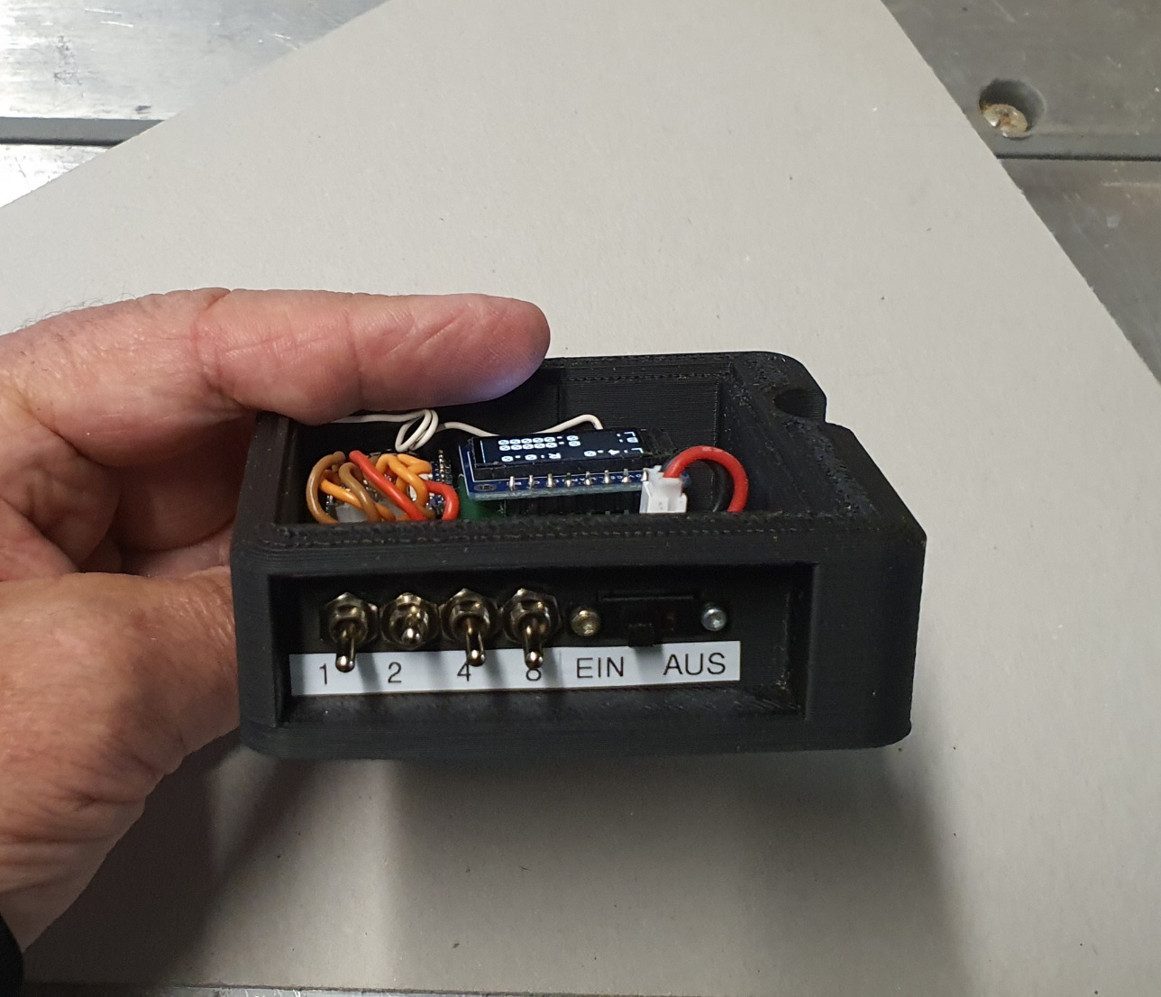

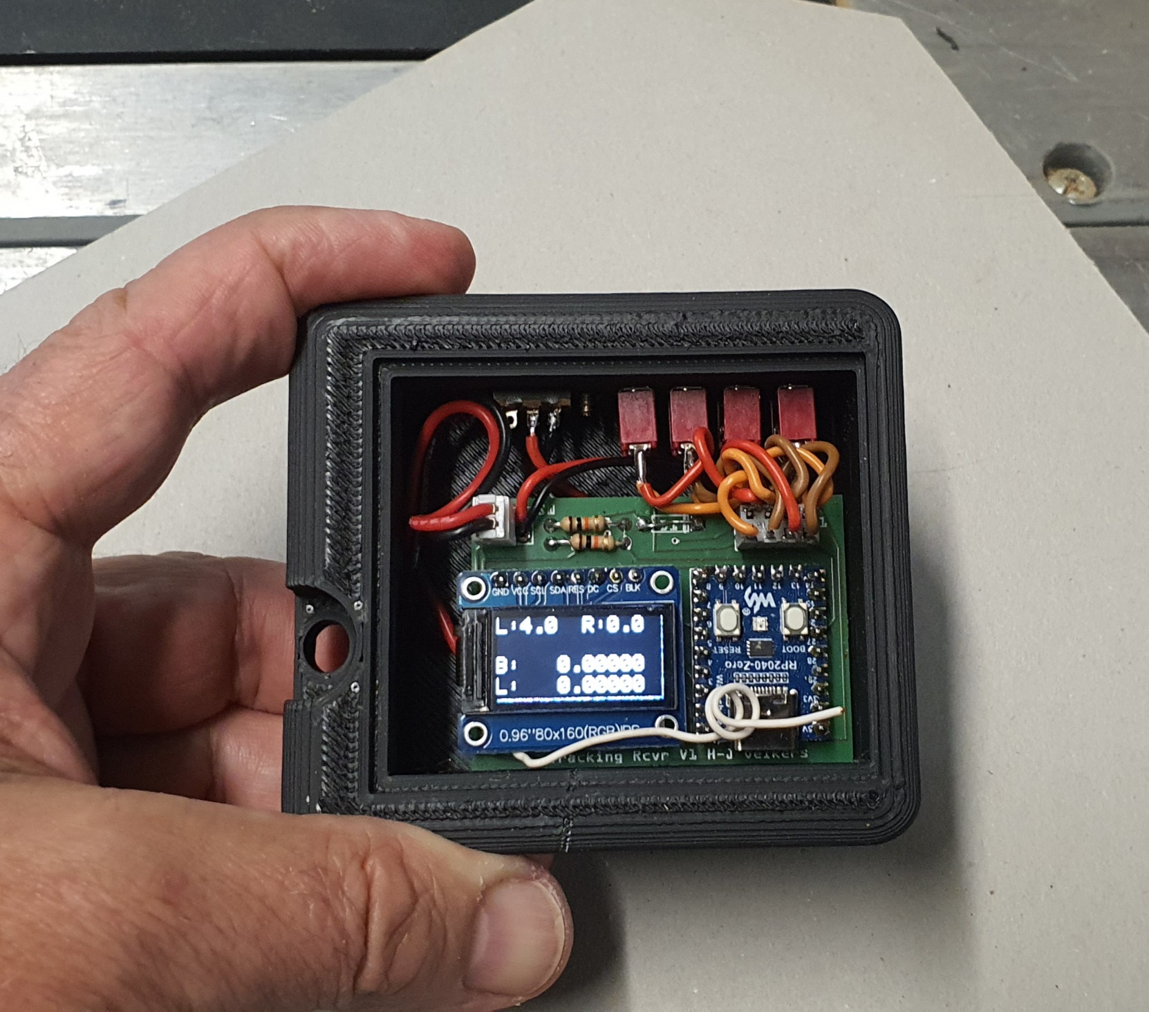

Mein Vorschlag für ein Empfänger-Gehäuse.

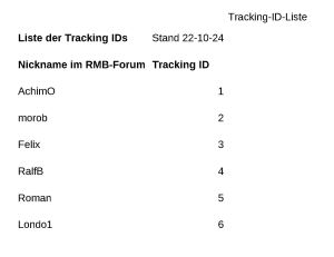

So, hier kommt wie versprochen die Liste mit den bisher vergebenen Tracking IDs. Wenn sich alle daran halten (im eigenen Interesse), kann man die ID bereits zu Hause überall in aller Ruhe einstellen und hat auf einem Flugtag keine Konflikte, so lange es nicht mehr als insgesamt 16 Flieger sind. Werden es mehr, dann muss man die auf die tatsächlich am Flugtag teilnehmenden Flieger verteilen. Aber so weit sind wir noch lange nicht.
Eigentlich wollte ich das per Mail versenden, aber ich habe nicht alle Mail-Adressen. Um den Datenschutz nicht auszuhebeln, setze ich nur die Nicknamen aus diesem Forum ein. Ich werde also diese Liste weiter warten, da ich ja weiß, wer die Elektroniken hat.
Liste der Tracking IDs Stand 25-06-2025
Wenn wir uns alle daran halten, gibt es auf dem Feld keine Konflikte!!!
Nickname im RMB-Forum Tracking ID
AchimO 1
morob 2
Felix 3
RalfB 4
Roman 5
Londo1 6
paulumbo 7
Doublegene 8
Daniel Hahn 9
Geändert von AchimO am 25. Juni 2025 um 15:20
