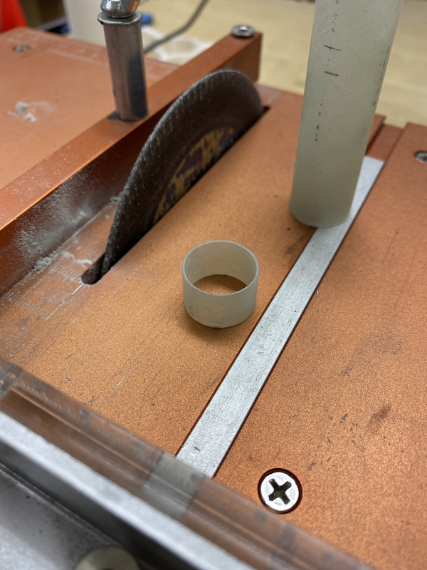

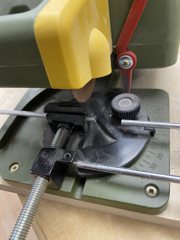

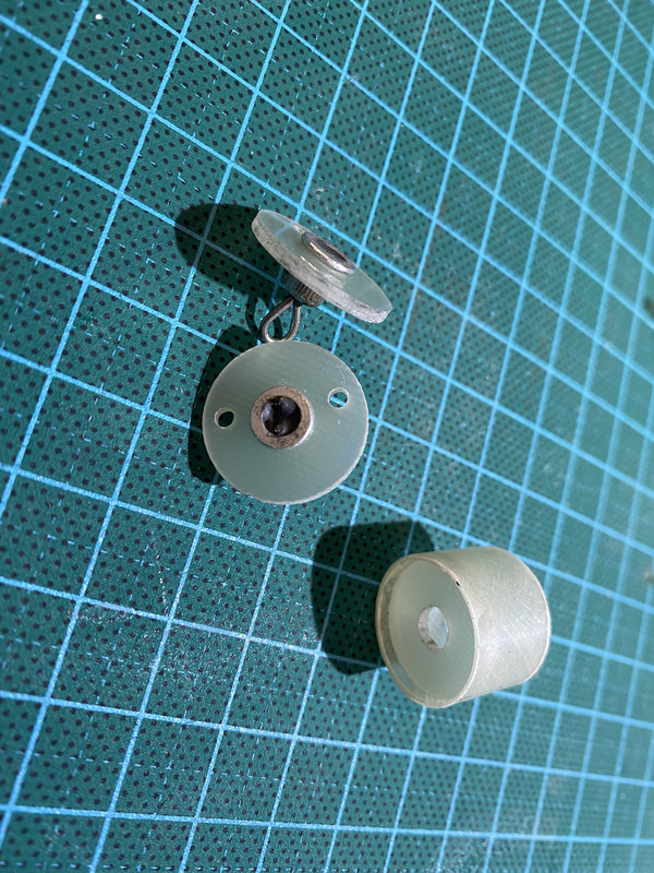

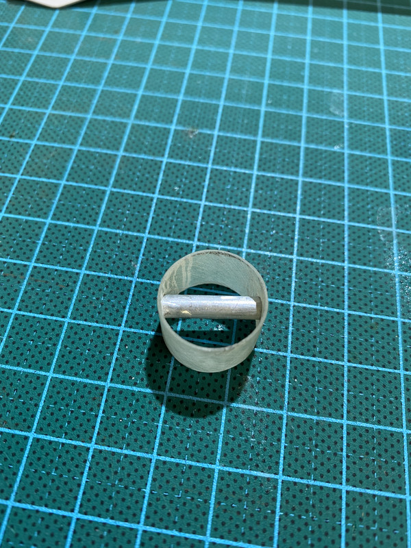

Ankerpunkte Schubrohr :
Nach dem mein erster Plan war einen komplett geschossenen Ankerpunkt zu nutzen mit der selben Technik wie bei der Ebay ...(im Bild unten)
Habe ich mich dann nach erneuter Überlegung entschieden den Ankerpunkt offen zu gestalten um mich nicht zu limitieren hinsichtlich Ausstossladung auch über Motor möglich.. Somit habe ich die maximale Flexibilität ..
Also neue Teile gebastelt ...
Das Rohr wird durch die Aussenwand geführt und gegen einknicken mit einem CFK Vollstab verstärkt.
Alles ist komplett mit einander durch Epoxy verklebt.
So sieht das ganze dann fertig eingesetzt und verklebt im Schubrohr aus. Ich habe den Stab leicht asymmetrisch platziert um später Einfädeln der Leinen Schlaufe für installation und Austausch zu erleichtern.
die Ebay hat mittlerweile auch ein Switchband bekommen...
jetzt sind wir in etwa auf aktuellem Stand.. ich bin grade an einer Nose AV Bay dran muss aber warten bis einige bestellte dinge da sind ...
Grüsse Marco

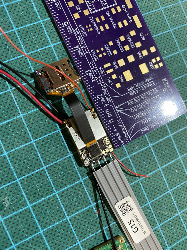

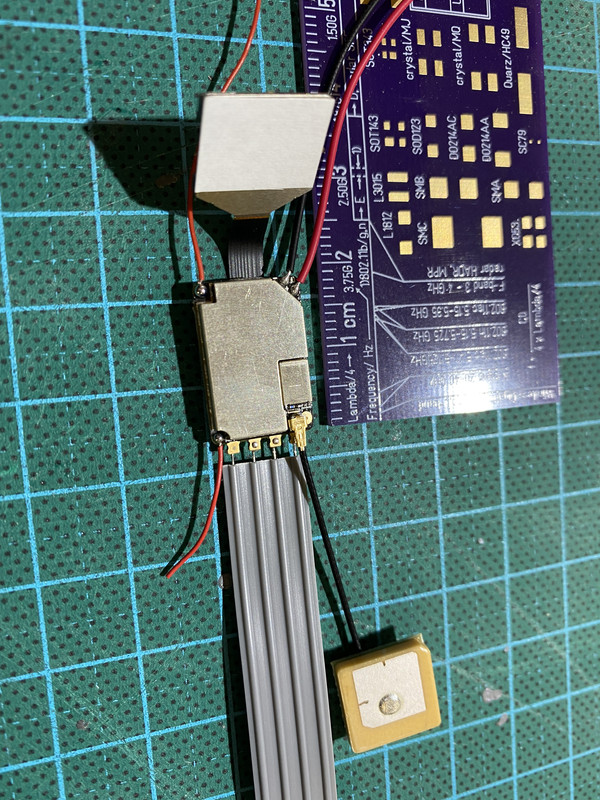

Hier mal ein paar erste Impressionen zum Tracker. Er ist bereits am Freitag angekommen und war zu meiner Überraschung und Freude bereits vollständig Assembled.
Schnell hat sich heraus gestellt das es sich wohl entgegen meiner Annahme um eine vollständige Komplettlösung handelt.
Hier mal ein paar Bilder:
Das Flachband Kabel mit der USB Schnittstelle wird abgenommen.. Und der Simkarten Halter (Alternativ auch eSim möglich) wird auf das Gehäuse geklebt. Somit wird das Ganze dann sehr kompakt.

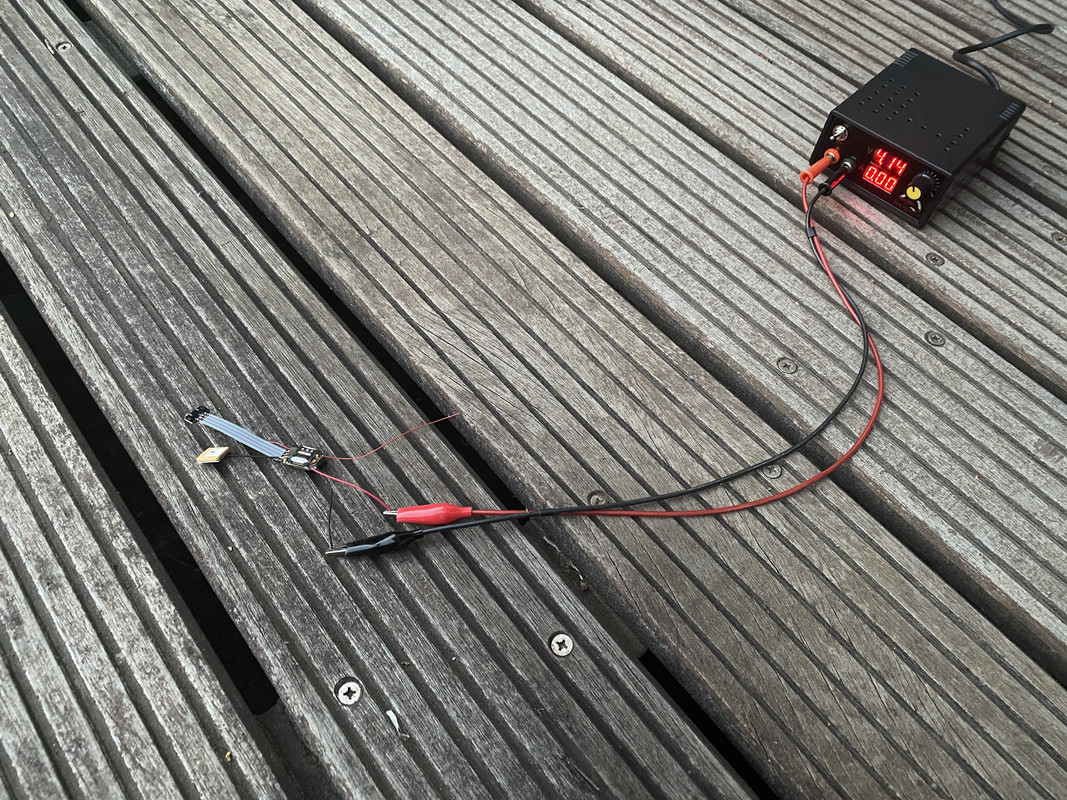

Ein schneller Test war einfach zu realisiert. Der Tracker läuft stabil ab 3V und lässt sich super mit einer 1S Lipo Zelle betreiben.

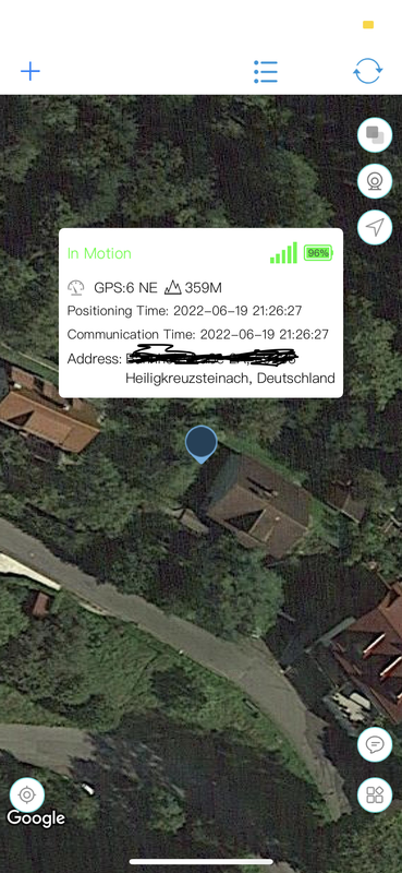

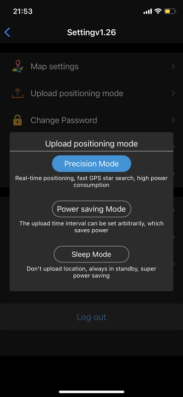

Eine freie App übernimmt jegliche Funktionalitäten:
Es können verschieden Karten Modelle verknüpft werden.
Auch eine direkte Übernahme in Google Maps um zu den gesendeten Koordinaten zu navigieren ist möglich.
Jegliche Kommandos / Konfiguration können direkt von der App / Mobiltelefon aus auf den Tracker per Datenkommunikation überspielt werden.
Es wird auch in der App die Anzahl der Satelliten, die Signalstärke für die Datenkommunikation und der "Akku Stand" des Versorgungsakkus angezeigt.

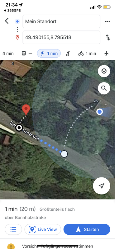

Der erste Eindruck ist ok. Es funktioniert wie es soll. lediglich die Genauigkeit macht mir etwas sorgen. Sie schwankt bei 5 maligen einschalten um jeweils ca 10-20m .. in der Phase wo eingeschaltet ist dann die Position über die ganze Zeit stabil..
wie ist es denn bei euren Trackern ? wie genau ? wie Wiederholgenau ?
Ich werde bald ausgiebiger testen ...
Viele Grüsse Marco

3,7V reichen, aber Du brauchst ein Strom zeitweise von 2A, solange er noch kein Netz hat, er regelt erst runter wenn er eine Funkzelle hat.

die Genauigkeit scheint doch OK zu sein. Kommt ja auch darauf an, wie viele Satelieten er sieht. Spannend ist, das Dingen 400km weit zum Flugtag zu nehmen und dann zu schauen wie schnelle der Fix zustande kommt. Da haben einige getestete Tracker ein Problem.

Da kann es von Vorteil sein, erst einmal am Zelt einen Fix abzuwarten, bevor man das Teil auf die Rampe stellt.
Und auch wichtig: Auf der Rampe die e-bay so drehen, dass die GPS-Antenne „weg von der Rail guckt“. Habe ich selber festgestellt und später auch in der Bedienungsanleitung eines anderen Trackers gelesen (war es der Featherweight?).
Hast du die Teile aus dem Gehäuse eines Trackers ausgebaut oder war es ein Bausatz?
