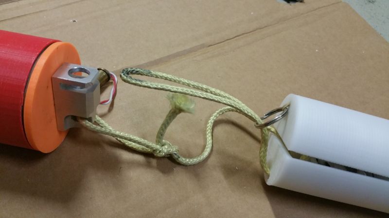

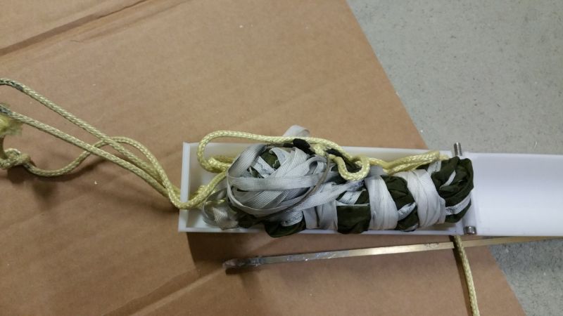

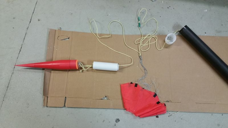

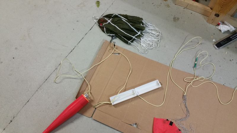

Die Bergung läuft wie folgt:
Die Spitze trennt sich und der Vorschirm öffnet sich. Der Hauptschirm ist vorne im Fallschirmcontainer.
Beiträge: 3034
Beitrag 7641636 [Alter Beitrag02. Dezember 2017 um 22:50]

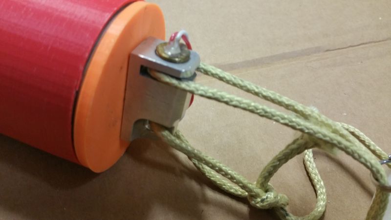

Bei erreichen der Mindesthöhe drückt der SN0 den Bolzen aus der Halterung und der Fallschirm wir freigegeben.

Hallo Ralf,
ich finde den Auslösemechanismus sehr interessant. Eigene Erfindung - selbst gefeilt, gebohrt, usw. - oder ein Kaufteil? Und die Kraft des gezündeten SN0 - sieht zwar so ähnlich aus wie die Brückenanzünder A von Klima - reicht aus, um den Bolzen auch unter Last rauszutreiben? Kein Schwarzpulver im Spiel? Der Bolzen erinnert ja ein wenig an eine Patronenhülse, in der das Zünderkabel mit Heißkleber abgedichtet wird.
