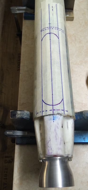

Beitrag 7634078 [Alter Beitrag18. Februar 2015 um 13:20]
Nach dem ersten abschleifen der "Knitter" fand ich das Rohr gar nicht sooo schlecht.
da habe ich mich gleich entschlossen die Motorhalterung mit der Elektronikbay einzukleben. Nun kann ich erst mal solche kniffligen Sachen wie Service-Klappen bauen. Noch mal zwei Lagen Glas drüber kann ich immer noch machen. Vielleicht kommt der Frühling mit angenehmeren Temperaturen dieses Jahr früher.

Beitrag 7634082 [Alter Beitrag18. Februar 2015 um 16:14]
fertig gewickelt. Nun kann es bei +5Grad aushärten......
Ja, was soll man da sagen, es hat natürlich nicht so geklappt, wie ich es gerne gehabt hätte. Nach 2 Tagen hat das Rohr immer noch geklebt, obwohl es den Eindruck machte, dass es ausgehärtet war........
Grüße, Rolli
Hallo Rolli,
ich hab mir gedacht dass das schwierig wird, aber vom Ansatz her lagst Du richtig bei 5°C zu härten. Hastet nicht den richtigen Härter zur Hand.
Schade, Schade; wirklich toller Job denn Du da machst mit der Delta Heavy cool
Es gibt EP-Systeme die härten ab 5°C kalt aus. Gleiches Harz bei unterschiedlichen Härtern ergibt dann Kalthärtezeiten von 16/18h - 42/48h. Topfzeiten ändern sich natürlich auch.
Nach Ablauf dieser Zeiten sind ca. 90% umgesetzt, weitere 3-5/6% benötigen dann nochmals ca. 6-7 Tage. Danach ist so ziemlich Feierabend.
Tempert man nach Ablauf der Kalthärtezeiten bei 40-50°C für ca. 2-4h nach, so wird ein fast 100%iger Umsatz erreicht.
Ich hab die Erfahrung gemacht, dass das am besten na. 3-4 Tagen gemacht werden soll.
Da bleibt alles schön gerade und wird nicht krumm usw……
Grüsse Jürgen

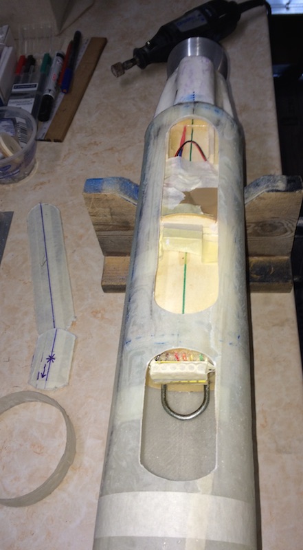

Heute habe ich die Klappenöffnungen ausgeschnitten
jetzt komme ich innen an die Auflageflächen ran und werde alle Kanten mit Epoxy ausfüllen.
die E-Bay muss ja schließlich hermetisch dicht sein.
