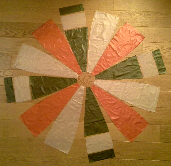

Beitrag 7634005 [Alter Beitrag11. Februar 2015 um 21:52]
Alle Teile ausgeschnitten.
@Andreas, big grin ... die Idee ist gar nicht mal so schlecht. Würde eine sehr kleine Fallschirmkammer ergeben.

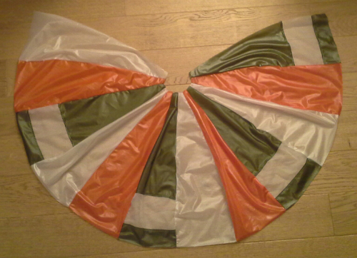

Beiträge: 777
Beitrag 7634015 [Alter Beitrag12. Februar 2015 um 22:18]
Soweit so gut.
Die Teile sind zusammen,
als nächstes wird gesäumt, die Nähte hinten umgelegt und dann die beiden äußeren Panele verbinden.

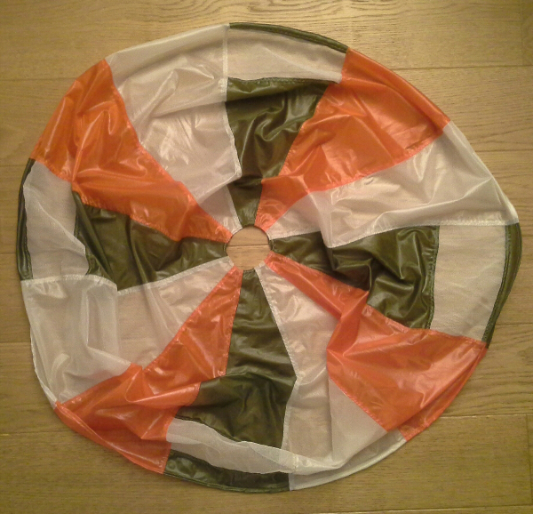

Beitrag 7634027 [Alter Beitrag14. Februar 2015 um 23:15]
Etwas spät, aber ich habe dann doch noch gemerkt, dass ich die falsche Gaze verwendet habe.
Also alle grünen Panele wieder rausgetrennt, mit der richtigen Gaze neu genäht und alles wieder zusammen,
Die Näharbeiten an der Kappe sind abgeschlossen.
Jetzt fehlen noch die Leinen. Ich denke, ich werde an jedem grünen Panel zwei Leinen anbringen.
Also im Ganzen acht Leinen am Schirm.

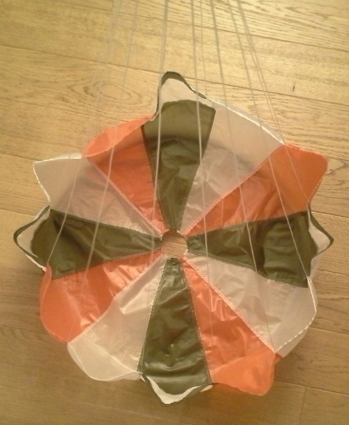

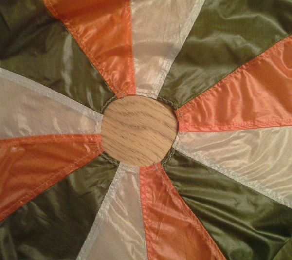

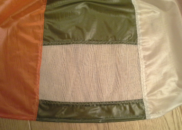

Hier noch ein paar Fotos.
Beiträge: 777
Beitrag 7634035 [Alter Beitrag15. Februar 2015 um 22:34]

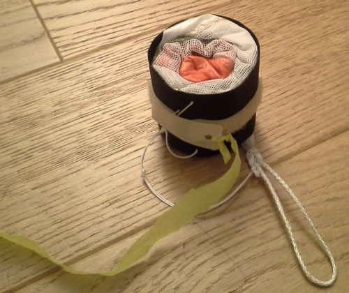

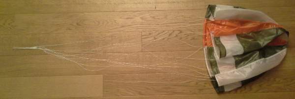

Fertig, heute habe ich die Leinen angenäht (jetzt doch 12).
Und fertig gepackt (5,5 cm hoch, 5,5 cm im Durchmesser)
Daten:
Durchmesser: 70 cm
Gazefenster (9 cm × 17 cm): 4
Leinen: 12
Leinenlänge: 115 cm
Panele: 12
Gewicht: 46 g

Beiträge: 777
Beitrag 7634038 [Alter Beitrag16. Februar 2015 um 11:06]
Moin Andreas,
da bist nicht nur Du gespannt. Ich habe den Schirm gestern mal zum Testen hinter mir hergezogen. Macht so einen ganz guten Eindruck. Gar kein Pendeln. Ich werde ihn mal mit der Black Milan testen.
