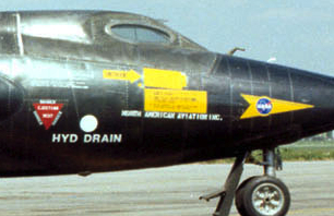

Hallo Rocketeers,
kann mir jemand sagen, was auf den gelben Schildern auf der rechten Seite der x15 steht?
Grüße, Rolli

Beitrag 7629579 [Alter Beitrag02. Februar 2014 um 16:59]
Auf dem Pfeil steht Rescue, auf dem oberen gelben Rechteck steht nichts, das ist kein Schild.
Das ist die Klappe für die Notfall Cockpitöffnung.
Den Text auf dem unteren Schild kannst du hier finden auf Seite 3-10, ist die Anleitung wie man das Cockpit öffnet, da steht:
1 TO OPEN CANOPY, PUSH BUTON TO OPEN DOOR.
2 PULL BACK HANDLE OUTBOARD AND ROTATE IT
UPWARD TO UNLOCK.
3 IF CANOPY WILL NOT OPEN, PULL YELLOW "I"
HANDLE TO JETTISON
X-15 flight manual
Geändert von thomasm am 02. Februar 2014 um 17:03
Beitrag 7629582 [Alter Beitrag02. Februar 2014 um 17:18]
danke für das File. Hast mir sehr geholfen! Nun kann man sogar selbst fliegen tinysmile
Grüße, Rolli
