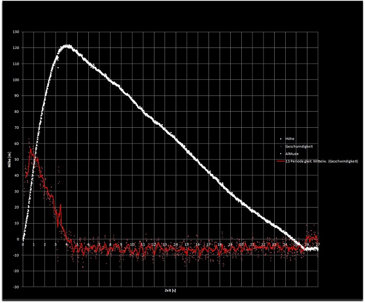

Zunächst erstmal großes Lob an die neuen Klima-Motoren !!
Solch eine Power habe ich nicht erwartet und da können selbst die Estes C-Motoren einpacken.
Heute habe ich die Motoren mit meinem Höhenmesser getestet. Ohne Probleme hat der C6-3 von Klima meine Rakete auf 10 m/s beim Verlassen des Leitstabes beschleunigt. Die Rakete ist nicht gekippt, wie es zuvor bei den verwendeten Estes C6-5 Motoren der Fall war.
Aufgrund der von Anfang an stabilisierten Flugbahn ist die Rakete auch ziemlich hoch geflogen, bedenkt man, dass es "nur" ein C6-3 gewesen ist.
Wie man gut erkennen kann, ist der Auswurf direkt auf Gipfelhöhe erfolgt. Damit bestätigt sich die Vermutung, dass der C6-3 für dieses Gewicht viel geeigneter ist, als der zuvor verwendete C6-5 von Estes.
Fazit: erstaunlich welche Leistung diese neunen Motoren erzielen. Eine wahre Bereicherung für unser Hobby!

Der Graph sieht wirklich gut aus! Nur die Geschwindigkeit ist ein bisschen zitterig, aber schlimm ist das ja nicht.
Hast du vielleicht noch irgendwo Roh-Datensätze rumfliegen die du mir zukommen lassen könntest? Mein Altimeter ist fast fertig, aber da mein Bergungssystem davon abhängig ist, gestaltet sich das Testen etwas.. sagen wir.."risikoreich" wink. Deine Datensätze würden mir ungemein helfen meinen Code und Filteralgoritmus zu testen.

Der Graph sieht wirklich gut aus! Nur die Geschwindigkeit ist ein bisschen zitterig, aber schlimm ist das ja nicht.Hast du vielleicht noch irgendwo Roh-Datensätze rumfliegen die du mir zukommen lassen könntest? Mein Altimeter ist fast fertig, aber da mein Bergungssystem davon abhängig ist, gestaltet sich das Testen etwas.. sagen wir.."risikoreich" wink. Deine Datensätze würden mir ungemein helfen meinen Code und Filteralgoritmus zu testen.Gruß,
Hast du deinen BMP schon geliefert bekommen? Zum risikofreien testen kann ich dir ein Treppenhaus oder einen Fahrstuhl empfehlen. Das hat bei mir auch gut geklappt.
Wenn du mit rohdaten meine excelsheets direkt von der sd-card meinst klar! Kann ich dir zuschicken.
