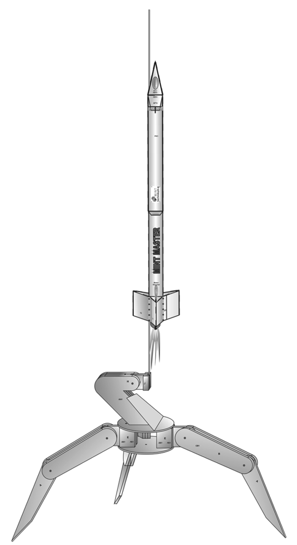

Original geschrieben von Neil
das erinnert mich stark an das hier.
Hallo Neil,
ich brauchte eine Startrampe für hohes Gras. Auserdem sollte die volle Länge, des 100 cm Leitstabes ausgenutzt werden (F-Motoren). Das Teil sollte natürlich auch auf kleinstem Raum zu transportieren sein.
Die Rampe muss sich auch auf verschiedenen Untergründe wie Rasen, Schotter, Sand aufstellen und die Winkelstellung des Startstabes jederzeit korrigieren lassen.
Alle käuflichen Rampen haben diese Anforderungen nicht erfüllt. Es ist doch auch so, wer basteln möchte bastelt sowieso und wer schnell was kaufen möchte, wird niemals eine Werkstatt von innen sehen.
Als Vorgabe für die Schablonen habe ich , wie bei meinen Papierraketen das A4 Maß gewählt. Wenn man die Schablonen auf A3 druckt, hat man eine beachtliche Startrampe.
Die Idee für die Beine kommt im übrigen von diesem mehrbeinigen Tauchroboter.
Viele Grüße von Ralf

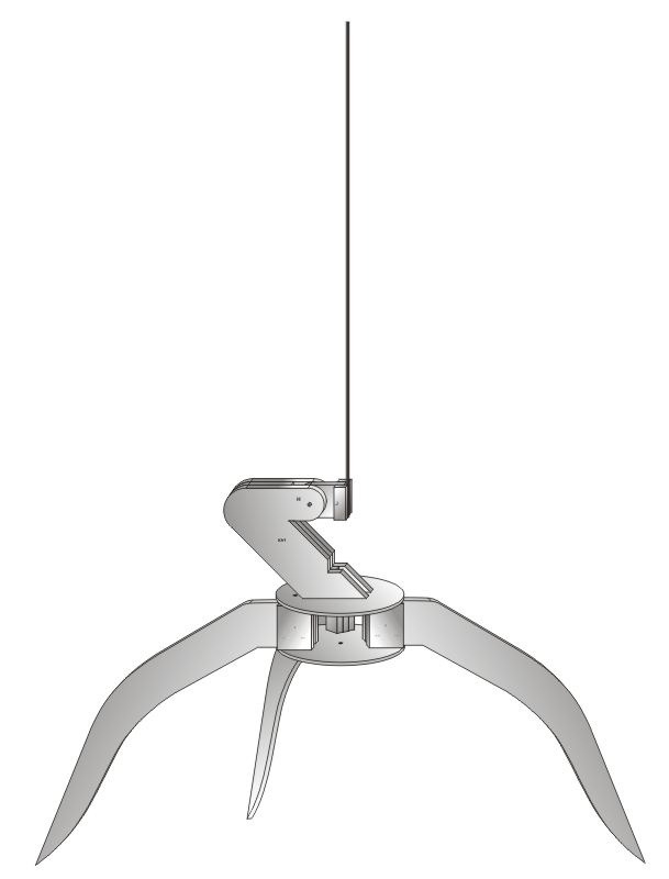

Ich habe die Rampe noch mal in neuer Perspektive von oben gezeichnet.
Jetzt wird die Nähe zu einer Krabbe etwas deutlicher.
"Bei den Beinen und der Winkelverstellung des Stabes mache ich mir etwas Sorgen (insbesondere bei größeren Raketen); wenn ich das richtig sehe, ziehst Du an diesen Stellen nur jeweils eine Schraube ganz fest an und hast keinen formschlüssigen Feststellmechanismus?
Oliver "
Hallo Oliver,
die Schrauben habe ich jetzt in M8 Schlossschrauben geändert. Da sollte eigentlich erst das Holz brechen, bevor sich die Gelenke verstellen. Ich werde es zeitnah ausprobieren. Die Teile sind schon ausgeschnitten und müssen jetzt gebohrt werden.
Viele Grüße von
Ralf
Geändert von Raketenflieger am 27. Januar 2014 um 22:58

Hier die neue Zeichnung:

Beitrag 7629504 [Alter Beitrag28. Januar 2014 um 00:21]
Ja, das Holz bricht vor der Schraube ;-) Aber bei einer Druckfestigkeit von Sperrholz ca 0,5 MPa und einem Reibungskoeffizient zwischen glatten Sperrholzflächen von 0,3 wirst Du bei 40 mm Flächendurchmesser (und 8 mm Innendurchmesser) nur auf ca. 2,5 Nm kommen. Wenn denn das Holz ideal steif wäre, außen also genauso viel "reibt" wie innen, wo die Schraube drückt -- dem kommst Du mit großen Karosseriescheiben etwas näher.
Ist bei leichten Modellen sicher kein Problem, aber mir wäre das etwas zu knapp.

Beitrag 7629513 [Alter Beitrag28. Januar 2014 um 22:58]
[Melden] Profil von Raketenflieger anzeigen    Raketenflieger eine private Nachricht schicken   Besuche Raketenflieger's Homepage    Mehr Beiträge von Raketenflieger finden
Hallo Oliver,
in dieser Winkelstellung brauchte es 2,5 Kg an der Spitze um die Inneren Gelenke zu verdrehen. Das dürften so 10 NM sein. Allerdings mit Karroseriescheiben und ordentlich angezogenen Flügelschrauben. Bei einem Leitstab von 100 cm kommen sicher nur Modelle bis 500 g in Betracht. Das sollte halten. Ich werde die Teile mit eingefärbtem Harz bestreichen und die Reib-Flächen mal sanden. Eine zusätzliche Bohrung mit Sicherungsstift geht natürlich auch.
Es gibt aber auch noch diese Möglichkeit, das passt allerdings nicht mal auf A3 Papier:
Geändert von Raketenflieger am 28. Januar 2014 um 23:14

Beitrag 7629518 [Alter Beitrag29. Januar 2014 um 04:04]
Dann ist ja alles in Ordnung! Am Ende jeder Berechnung steht ja bekanntlich das Experiment ;-)
Beitrag 7629521 [Alter Beitrag29. Januar 2014 um 11:52]
hast du die Reibung mit rein genommen, die Rauheit der Oberfläche? Dazu kommt, das lackiertes Holz so garnicht aufeinander gleiten will. Das klebt unter Druck eher zusammen.
Aber evtl. wäre ein Endanschlag oder zweite Schraube schon besser.
