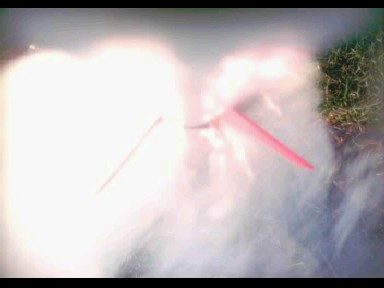

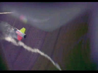

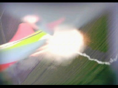

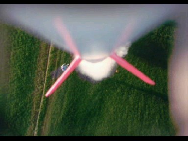

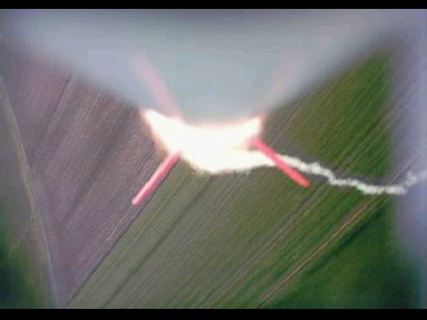

Beitrag 113023 [Alter Beitrag05. Februar 2007 um 09:20]
[Melden] Profil von Kore anzeigen    Kore eine private Nachricht schicken   Kore besitzt keine Homepage    Mehr Beiträge von Kore finden
so gestern war es dann so weit.....
bounce

Beitrag 113024 [Alter Beitrag05. Februar 2007 um 09:23]
leider öffnete sich nur der Pilotschirm was zu einem raschen Abstig der Rocket führte...frown
aber das Video hat geklappt und das ist die Hauptsache.
Ich bin von der Cam sehr angetan, sie macht wirklich ganz ordentliche Aufnahmen! (Find ich zumindest)
Nun werde ich die Antriebssektion aber dennoch auf 2xD und 2xHeld machen, da ich durch das Gewicht der CAM einiges an Höhe einbüßen mußte.
Ausserdem erhoffe ich mir einen günstigeren Schwerpunk durch das mehr an Gewicht im Heck.
Sie flog mit den Helden nicht kerzengerade sondern eher die typische Bogenlampe.
