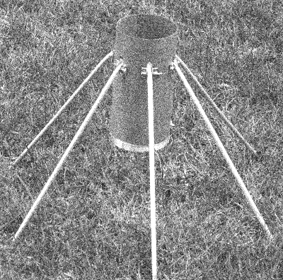

Auch ich konnte die ersten Testbilder eines Prototypen schießen...
Leider sind die Details nicht so gut zu erkennen... fg

Die Zeichnung und Fotos werden (so wie die 1. Mondlandung) dieses Jahr 40 und zeigen KEIN AKTUELLES Projekt von mir! Das Lander-Projekt finde ich zwar nach wie vor hochinteressant und mache mir Gedanken über mögliche Lösungsansätze, aber selbst wenn ich, aus aktuellem Anlass, dieses anspruchsvolle Thema nochmal ernsthaft in Angriff nehmen würde (wozu mir derzeit die technischen Kapazitäten fehlen), käme ein Start, für den ich durch die halbe Republik fahren müsste, für mich kaum in Frage.

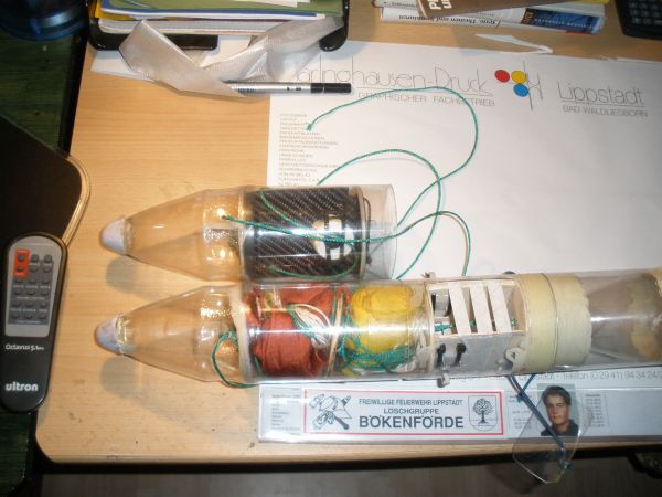

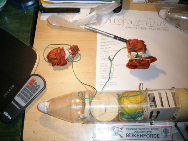

Auf jeden Fall arbeite ich an diesem Projekt, der erste Start eines "Landers" auf dem Nicolaunch war ja nicht so erfolgreich, er hatte sich in den Fallschirmleinen verwickelt und kam mit der Rakete herunter. Im Idealfall sollte er sich mit zwei Fallschirmlösen und den Mainchute herausziehen.
Das Video im Archiv( Erstflug 2 Stufige Bergung).

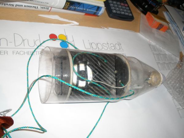

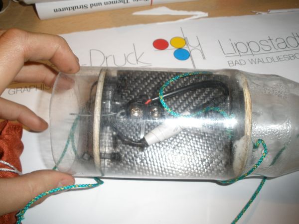

Das Kameramodul ist auch schon fertig, allerdings muss ich dazu noch die Kammer des Main verlängern, da ich sonst das Modul nicht aufsetzten kann.
