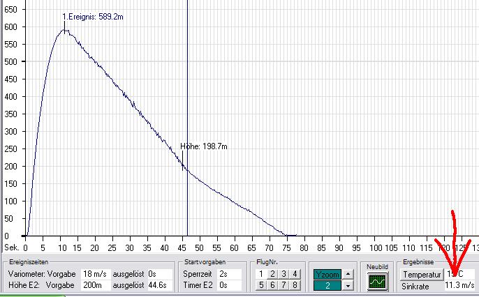

Das geht sogar noch einfacher. Wenn man nur rechts klickt, also nur das Ende der Strecke markiert, dann bezieht sich das Programm automatisch auf den Gipfelpunkt. Wie hier:
Peter
alias James "Pond"
Peter
Wohnort: D-84034 Landshut
Beiträge: 2235
Beitrag 75963 [Alter Beitrag17. Mai 2005 um 19:30]
Wer die Sinkgeschwindigkeit noch nicht entdeckt hat, der folge dem roten Pfeil. Ansonsten ist es klar: Das Bild gleich hier oben zeigt die Geschwindigkeit vom Gipfelpunkt bis zu dem Moment, wo der zweite Fallschirm öffnet. Mit anderen Worten: Wie schnell fällt das Teil am Vorfallschirm? Antwort: 11,3m/s.
Im ersten Fall (vorletztes Bild) geht es darum, wie schnell die Rakete am Hauptfallschirm vollends zu Boden schwebt. Klare Aussage: 6,6m/s.
Ich möchte das demnächst mal mit einem Strömer statt des Vorfallschirms versuchen, bin schon gespannt, was das für Zahl ergibt.
Zum Abschluß noch ein kosmetischer Tip: Die Beschriftung der Ereignismarken (Höhe, Vario..) kann man als Benutzer wahlweise über dem Strich oder rechts davon platzieren. Falls sich da mal was ungünstig überschneidet. Geht über "Optionen".

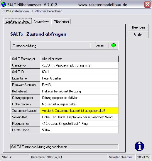

Original geschrieben von Dirk
Toll wäre es m.E. wenn auf der Zustandsprüfung alle Parameter angezeigt werden würden.
Mir pers. fehlen da z.B. die aktuellen Einstellungen vom Variometer usw.!
Fast hätte ich es übersehen, dabei gibt es doch meines Erachtens eine bereits eingebaute Lösung. So sieht die erste Seite aus:

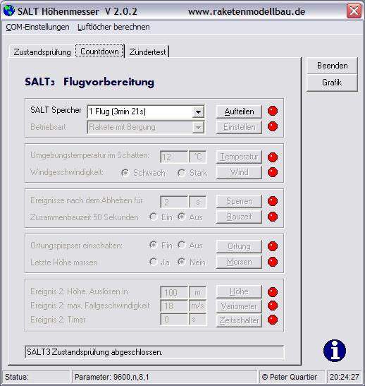

Und wenn ich jetzt all die anderen Parameter sehen möchte, die Du genannt hast, klicke ich einfach oben auf "Countdown", und schwupp sehe ich das hier- und da stehen sie alle drin:

Wenn man die Parameter von der 2. Seite auch noch mit auf die erste Seite nimmt, wird das eine ziemlich lange und vielleicht unübersichtliche Liste. Außerdem wär das doppelt gemoppelt, denn unter Countdown würden sie dann ein zweites Mal stehen, als bequeme Defaults für den nächsten Durchlauf.
Trifft das in etwa Deine Vorstellungen?
