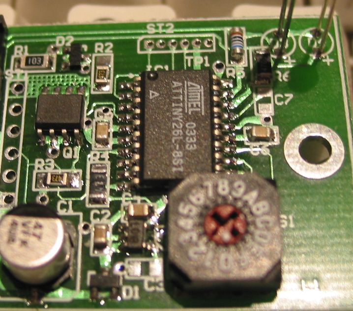

...Also wenn wir uns auf Schaltplanerstellung mit OrCAD oder Protel einigen könnten (können beide für Veröffentlichungen im Forum z.B. PDFs erzeugen), würde ich die Layouterstellung und Organisation einer günstigen PCB-Quelle übernehmen (hab' gerade wieder welche machen lassen - siehe unten (ist übrigens Handgelötet)).
Wäre noch die Frage zu klären ob SMD oder nicht. Ich wäre auf jeden Fall für SMD (zumindest bei den Widerständen und Kondis (kann man ja die relativ handlichen Bauformen 1206 oder 0805 nehmen). Selbst bei ICs wäre ich dafür, liesse mich aber zur Not auch zu DIL überreden smile
Mit der richtigen Technik (wäre vielleicht ein eigener Kurs) verlieren zumindest die "gröberen" Teile bis 1mm Pinabstand schnell ihre Schrecken.
Zudem habe ich recht günstige Einkaufsquellen für die Bauteile (aber dann bitte nicht kleckerweise sondern als einmalige Sammelbestellung).
Ausserdem wäre ich auch für C für die Programmierung (könnte aber auch einiges über sie Assemblerprogrammierung der AVRs erzählen (wenn ich bloß mehr Zeit hätte...))

der trennt des SALT Micro zeigt doch das klein angesagt ist. Ich bin daher auch für SMD. Ist alles eine Frage der Übung und wer es nicht hinbekommt findet einen der es kann.
Für mich wichtig wäre auf alle Fälle, das ich das Teil nachher selber programmieren kann, ich also dafür die Soft und Hardware (Brenner?) habe.

Mit dem SMD Vorschlag kann ich mich gut anfreunden. Altvaters klassische Bauteile wären zwar bequemer, aber so kommt mein Hobbygrundsatz mit ins Spiel: Entwickle nicht nur Deine Raketen, sondern vor allem Dich selbst dabei. Es wäre doch neben der Akustischen Peilung als solcher ein toller Nebeneffekt, wenn hier einige Leute über diesen "Volkspeiler" den Einstieg zum SMD Löten und zur Bausteinprogrammierung finden könnten. Zumal man dabei nicht wie sonst einsam im Keller oder in der Besenkammer sitzt, sondern die Unterstützung der Gruppe hat.

Ich denke das das Thema SMD oder nicht, jetzt doch noch gar keine Rolle spielt.
Es geht doch um die Programmierung und Beschaltung. Und da ist es doch uninteressant wie "groß" die Bauteile sind. Oder gibts da sonst noch Unterschiede?
Zum Entwickeln ist es sicherlich einfacher mit normalen DIL-Gehäusen zu arbeiten. Die kann man dann einfach in ein Experimentalboard stecken und verdrahten. Wenn man dann das erreicht hat was man will, kann mans in SMD umsetzen.
Es kommt ja auch drauf an was gebaut wird. Bei einem Schubmeßstand brauche ich nicht unbedingt SMD, das Teil bleibt ja auf der Erde. Bei einer Bergungselektronik sieht das schon anders aus.

Des weiteren tendiere natürlich auch ich zu SMD's auch die µC's, da es einfach klein und weniger Gewicht ist .... mit ein wenig Übung und Anleitung bekommt das jeder mit einer ruihgen Hand hin .... ist halt nur eine Frage des HowTo :-)

ich tendiere auch zu SMD, der Controller muss ja nicht in SMD sein, aber die Aussenbeschaltung ist in SMD einfach bequemer und uach nicht schwieriger zu löten. Aber für einen Kurs denke ich ist das auch unerheblich. Man müsste einen ISP-Programmer anbieten, und eine Übungsplatine mit Ein u. Ausgangsbeschaltung und viel Experimentiermöglichkeit.
Die jeweilige Umsetzung soll dann der Kursinteressierte selber machen( SMD, beidseitig, für Rakete, für Prüfstand, für was weiss ich...).
