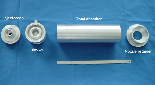

Beitrag 64626 [Alter Beitrag26. Dezember 2004 um 21:32]
Original geschrieben von Neil
Nimmt man dann die Brennkammer wie Tom E. es beschreibt gleich als Treibstoff, ist man wieder beim Hybriden gelandet.
das hatte ich aber nicht gesagt. Bei meinem Triebwerkist die Brennkammer aus Alu, und wird mit einem Liner aus Pertiknacks versehen (siehe Bild).
Grüße,
Miles Kington (1941-2008)
