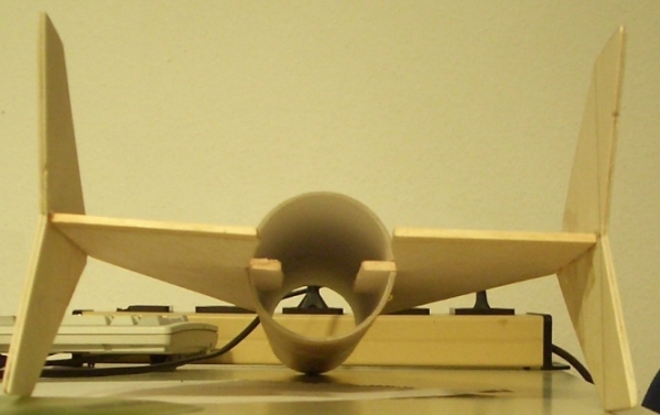

anderer blickwinkel:

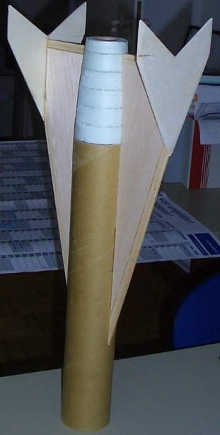

der heckkonus ist fertig!!tinysmile

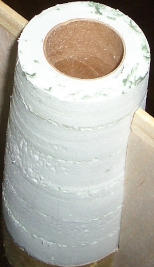

Beitrag 61844 [Alter Beitrag27. November 2004 um 10:26]
29mm MotorHalterungfg

Da hast du aber noch was zu spachteln ...frown
Beiträge: 2006
Beitrag 61875 [Alter Beitrag28. November 2004 um 09:53]
da kommen erstmal 2 lagen 58er glasgewebe drauf und dann wird mit feinspachtel gespachtelt und geschliffen bis zum umfallen...roll eyes (sarcastic)
mfg romantinysmile

Beitrag 61876 [Alter Beitrag28. November 2004 um 10:04]
Ich würde zuerst mit Feinspachtel drauf, dann mit Glasgewebe. Auf dem Gewebe bzw. Harz hält der Feinspachtel eher schlecht. Ich nehme da nur noch 2K-Spachtel.

Beitrag 61877 [Alter Beitrag28. November 2004 um 10:06]
ich meine den 2k_polyesterfeinspachtel ausm baumarkt im autobedarf!! da der aber so wies aussieht styrodur anlöst, möchte ich zuerst glas drauflaminieren!!

Beitrag 61878 [Alter Beitrag28. November 2004 um 10:23]
Ja, Styrodur -> Styrol im Spachtel -> Böse !
Teste lieber erst an ein paar Styrodurreststücken - dem Boattail zu Liebe!

Beitrag 61879 [Alter Beitrag28. November 2004 um 10:39]
deswg. mach ich ja erst das glas drauf!!
