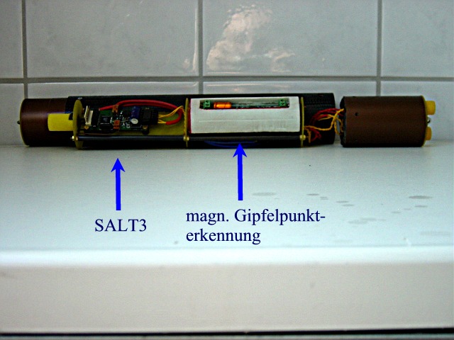

ganz so einfach ist das nicht, denn gewisse Vorbereitungen müssen schon getroffen sein, dass man seinen SALT verleiht. Es ist nicht damit getan, den SALT einfach mal so in die Röhre zu schieben und mitfliegen zu lassen :
  • separate Kammer für den SALT
  • stabile Aufnahme für den SALT
  • Verkabelung für Stromversorgung, Piepser und Schalter
  • Druckausgleichsbohrungen in Abhängigkeit von Durchmesser und Länge der Kammer
  • luftdichter Abschluss der Kammer
  • usw.
wie so ein Einbau aussehen könnte siehst Du auf dem folgenden Foto.

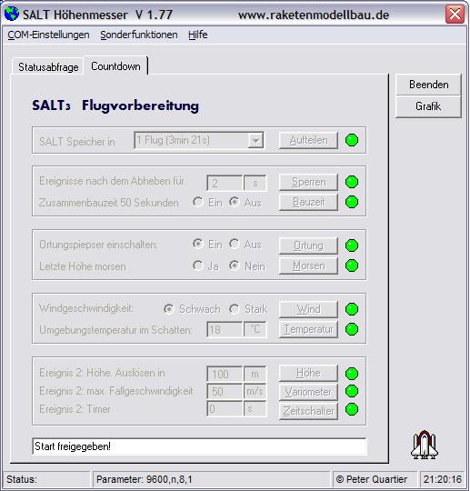

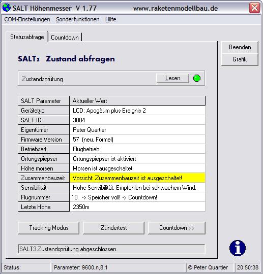

Beitrag 66095 [Alter Beitrag13. Januar 2005 um 22:28]
Original geschrieben von Winfried
Peter wird die neuen Funktionen demnächst in seiner Software unterstützen.
Genau. Über die Feiertage habe ich mich damit beschäftigt und die Auswertungssoftware ein Stück weit auf die neuen Gegebenheiten angepaßt. Wenn man die Software startet, ist man gezwungen, als erstes den Status des angeschlossenen Gerätes abzufragen. Das sieht dann z.B. so aus:
Peter
alias James "Pond"
Peter
Wohnort: D-84034 Landshut
Beiträge: 2235
Beitrag 66096 [Alter Beitrag13. Januar 2005 um 22:30]
Erst danach kann man mit dem eigentlichen "Countdown" beginnen. Der sieht dann sinngemäß so aus:

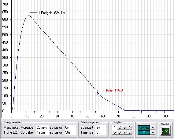

Im Grafikbildschirm habe ich den unteren Streifen mit den Bedienelementen entrümpelt, er ist jetzt nur noch halb so hoch. Das hier ist natürlich nur ein Ausschnitt, die Abmessungen sind noch immer so, daß die Grafik bei einer Auflösung von 1024x768 bildschirmfüllend ist:
Peter
alias James "Pond"
Peter
Beiträge: 2235
Beitrag 66099 [Alter Beitrag13. Januar 2005 um 22:50]
Wie ihr sehen könnt werden die Ereignismarken jetzt eher waagrecht angeordnet, damit sie nicht so leicht nach oben aus dem Bildrand verschwinden. Die eingelesene Kurve wird übrigens gleich so skaliert, daß sie voll ins Bild paßt, das war ja bisher eine Schwachstelle, daß höhere Flüge erst mal abgeschnitten wurden und der Benutzer den Zoomfaktor von Hand einstellen mußte.
