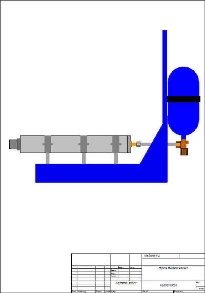

Beitrag 71464 [Alter Beitrag24. März 2005 um 20:20]
Hi Fabian
Fotos wird es so oder so geben. Zur Zeit habe ich noch keine Digi-Camera. Bis dahin
werde ich wohl wieder eine haben.
Hier eine Zeichnung voraus, wie ich mir den fertigen Hybriden + Teststand vorstelle.
Gruß: Hermann

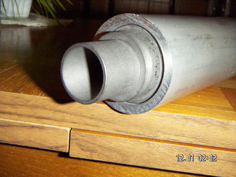

Beitrag 72084 [Alter Beitrag01. April 2005 um 20:37]
Hi
Hab wieder eine Digicamera. Das Foto zeigt den Hybriden von der Einspritzseite her. Die
Einspritzdüse fehlt ( liegt in der Firma ).
(Carl Amery)

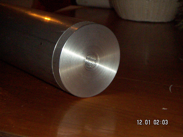

Beitrag 72085 [Alter Beitrag01. April 2005 um 20:44]
Die Düsenseite ( ohne Seegering )
(Carl Amery)

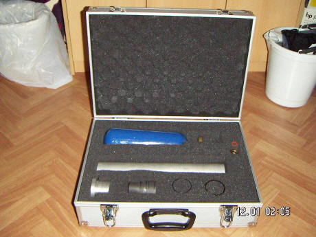

Beitrag 72086 [Alter Beitrag01. April 2005 um 20:48]
Der Tanzportkoffer ...
Gruß: Hermann
(Carl Amery)

Beitrag 72088 [Alter Beitrag01. April 2005 um 20:59]
Mal ne Frage, ist dein Tank eigentlich für die Benutzung mit Sauerstoff überholt worden?
Felix

Beitrag 72115 [Alter Beitrag02. April 2005 um 06:54]
Hi Felix
Danke, hab sogesehen nicht dran gedacht. Den Tank ( CO²-Flasche) habe ich von emmpunkt
bekommen. Die Überholung kann ich beim Gashändler machen...oder ?
Gruß: Hermann
(Carl Amery)
emmpunkt
emmpunkt
Wohnort: Nümbrecht
Beiträge: 1115
Beitrag 72117 [Alter Beitrag02. April 2005 um 09:32]
Hi Hermann,
ich denke Felix meint wegen der blauen Farbe.
Blau steht für Sauerstoff!
Ob du die Flasche noch mal abgenommen bekommst weiss ich nicht, aber sie sollte dem Druck auf jeden Fall standhalten, war ja mal für CO2.
Gruss M.
