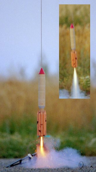

eben ham wir einen Spaziergang auf den Acker gemacht.
Es funzt.
Der Popo wackelt ein wenig. Da könnte also noch etwas Trimmgewicht in die Nase. Static Margin bei etwa 1,5 - vielleicht sollte ich auf 2 gehen.
Startfoto, wenn der Film entwickelt ist?
Tschö,
Beitrag 32549 [Alter Beitrag19. Juli 2003 um 23:08]
Und daraufhin habe ich schnell was aus unnützem Kram zusammengeschustert:
Eine Delta III!
WAAAAAAHHHH!!! Irre! Ich schmeiß mich wech!! eek! cool
Sind die Booster wirklich aus dem, wonach sie aussehen? Die Kiste macht doch hoffentlich soviel Dampf wie auf dem Foddo... big grin
(Nicht zu fassen. Klasse. Und das fliegt auch noch...)

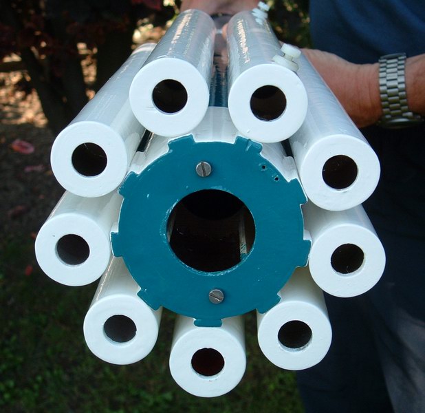

Beitrag 32859 [Alter Beitrag25. Juli 2003 um 20:00]
Hehe...
Großes Bild D7-3
Kleines Bild C5-3

Beitrag 32874 [Alter Beitrag25. Juli 2003 um 23:24]
...noch ein paar Schichten Lack, und man kann sie kaum von der Echten unterscheiden...
cool
Supi!

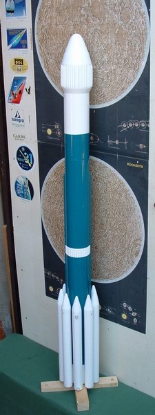

Beitrag 33286 [Alter Beitrag04. August 2003 um 09:31]
Hallo all,
nun wieder zu dem Scale-Modell-1:30
Sie ist fast fertig. Dentamag ist eingebaut. Für das Äußere fehlen nur noch die entsprechenden Aufkleber.
Durchgerechnet hat sie Sebastian. War diesmal nicht ganz so einfach wegen der komplizierten Form.
Also, die Gegengewichte sind eingebaut (450g Blei)
Nun wiegt das Teil insgesamt komplett ohne Motoren 2800g
Beitrag 33287 [Alter Beitrag04. August 2003 um 09:33]
Für die Zündung muß ich mir allerdings noch einen runden Zündring basteln.

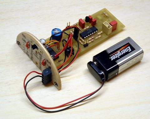

mich würde interessieren wie du den Dentamag eingebaut hast.
Ein Foto wäre superklasse!

Hi Dirk71
hier der am Deckel des Kupplers angeleimte Dentamag
