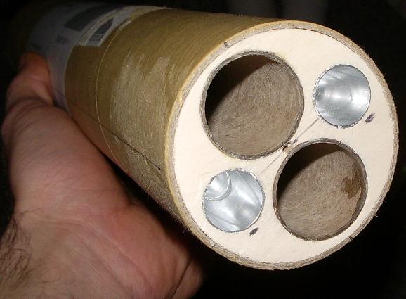

Beitrag 111481 [Alter Beitrag13. Januar 2007 um 19:06]
Original geschrieben von Peter
Jens glaubt an den stabil fliegenden Zylinder. Bau ihn! Da wollen wir alle zuschauen, genauso wie beim fliegenden Federball.
Was man sich hier in 5min. alles aus den Rippen schneiden soll... wink
...isses so recht?
Ich würde nacher aber gerne dann doch noch Flossen und ne Spitze draufmachen, ich mag halt kleine Raketen die knubbelig sind.
Federball könnt ihr Euch selber schnitzen...oder sponsort mir große Truthanfedern(60cent/Stück, Bogenzubehör), ein Korken drechsel ich mal eben.
5 sek Brennzeit in einer unstabilen Rakete? Ohne mich! H1K vor der Platte macht aua!!!
Potential ist in den Thema, jep!
Gruß Jens
