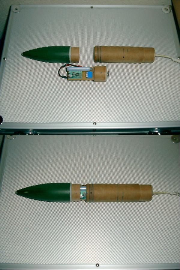

Hi !

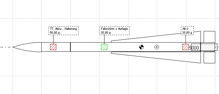

Ich stelle Euch das (wahrscheinlich) erste BC125-Inlay vor,daß ohne BC 125 Casing fliegt.Ernst möge mir verzeihen. ![]() Leergewicht: 300g,Länge 700mm,fast ein T1-Modell !! Hier der Aufbau: Folgende Datei wurde angehängt: |

Zum Einsatz kommt ein TinyTimer mit G-Switch.
Auch die Kuppler und die Motorhalterung wurden mit dem Pertinaxrohr von Ernst gebaut. Folgende Datei wurde angehängt: |

Hier die Startsequenz.
Minimal Konfiguration H5K+A8-3,mit einem E30 ca. 400m,mit F24 ca. 500m und mit einem F39 ca. 520m. Achim würde das Modell eine schöne "Zimmermannsarbeit" nennen. Lackierung in weiss grau folgt diese Woche. In Roggden würde ich das Modell gerne auf E18 starten,mein erster AT RMS ! Gruss Fritz Folgende Datei wurde angehängt: |

Hi !

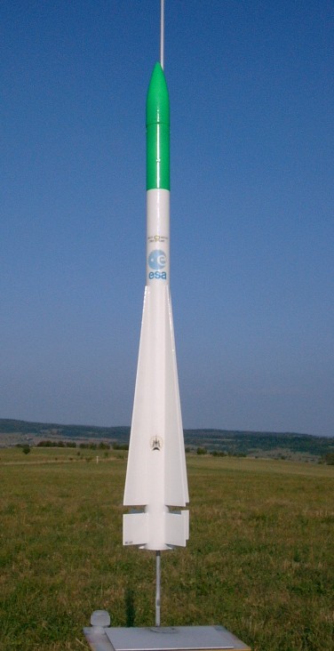

Hier das BC125-Inlay mit Lack ! Aus Grau wurde gras-grün ! Gruss Fritz Folgende Datei wurde angehängt: |
