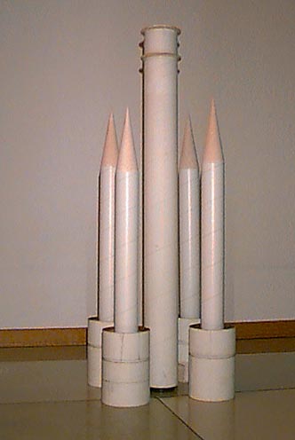

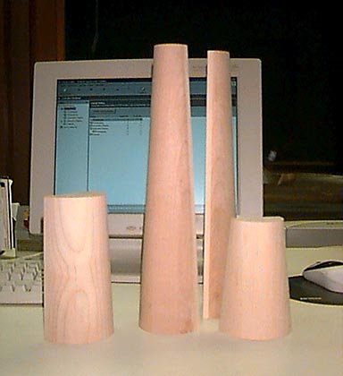

So sehen die Formen ohne Zwillinge aus.....

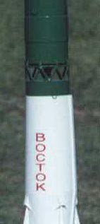

Zum besseren Verständnis der mehrmals erwähnte Interstage Support
