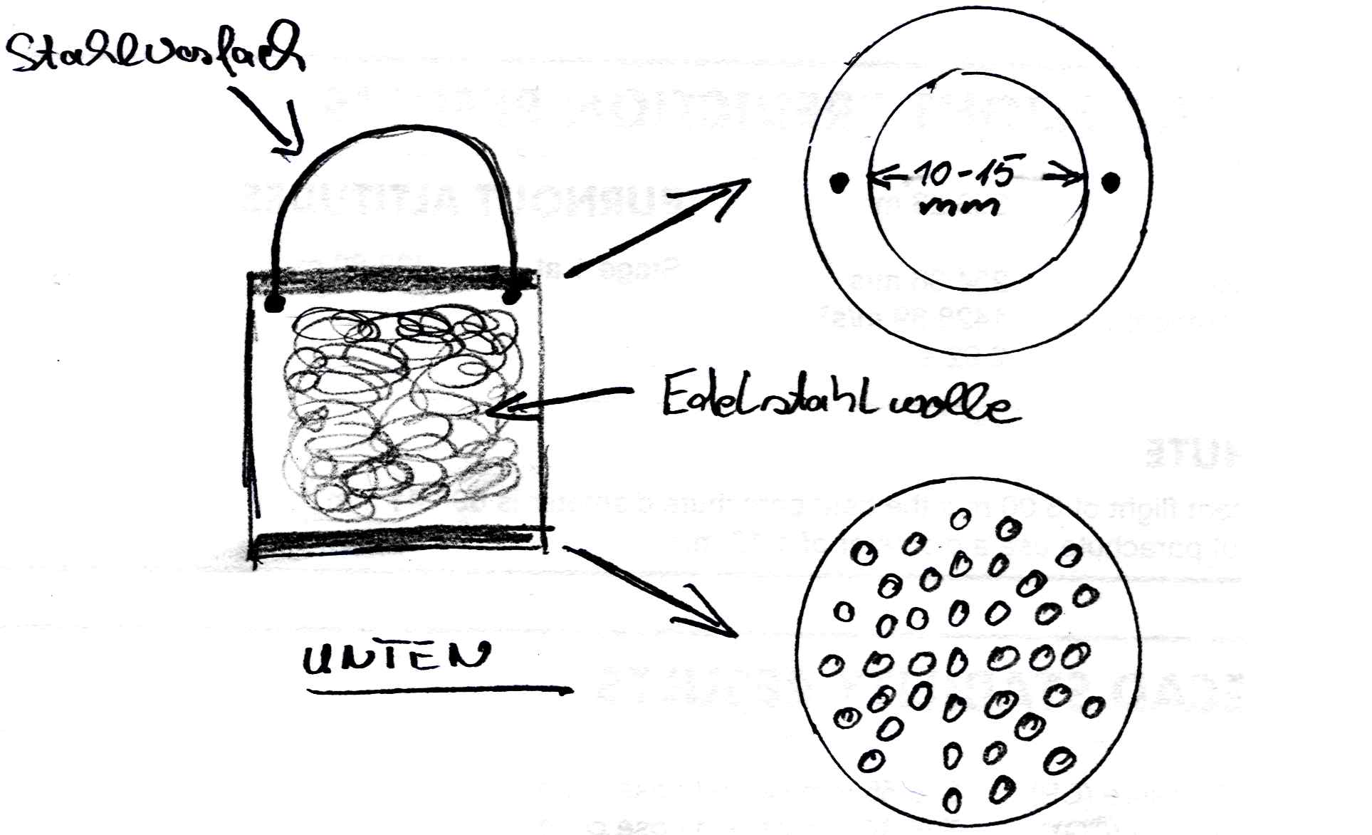

Hi Phillip,
hier mal eine kleine Skizze wie man Dein Problem lösen kann. Du kannst im oberen Spant eine Schlinge aus einem Stahlvorfach machen (gibt es in jedem Angelladen mit unterschiedlichen Festigkeiten) und den Fallschirm dann mit einem Karabiner da einhängen. Zu den Stahlvorfächern gibt es auch entsprechende Quetschhülsen. Durch die größere Öffnung auf der Oberseite kannst Du dann die Edelstahlwolle auswechseln. Bei einem Durchmesser von 10-15mm fliegt Dir die Stahwolle auch nicht raus. Oliver Folgende Datei wurde angehängt: Die kürzesten Wörter, nämlich 'ja' und 'nein' erfordern das meiste Nachdenken. - Pythagoras - Modellbau-Factory |

Zitat: Hi Oliver Wie dick muss das Material sein und aus welchem Material der Ring mit den löchern sein. Welchen Durchmesser müssen die Bohrlöcher haben und kann der obere Ring mit dem großen loch aus der Gepressete pappe (Norisflossen) bestehen??? Gruss Philipp

Beitrag 21207
Zitat: z.B. Sperrholz 2mm - Eine Möglichkeit von vielen. Ich habe das auch schon mit 3 mm Balsa realisiert. Funktionierte auch. Zitat: Den Bohrlochdurchmesser kannst Du Dir aussuchen. Sei doch auch mal kreativ ... ![]() "Gepressete pappe" geht genauso gut wie s.o. Noris hat sogar Scheiben aus gepresster Pappe im "Ersatzteilprogramm" ... Ich habe die mal benutzt und mit dem Bürolocher gelocht. CU Boris Schrecklich diese Umweltverschmutzung: Gestern eine Dose Sardinen aufgemacht, alles voller Öl, alle Fische tot! |

Hi Philipp,
2mm Sperrholz, gepresste Pappe z.B. aus Cappucinodosen (da mit Alu beschichtet), Pertinax, Lochrasterplatine, GFK, CFK usw. Bei Pappe sollte man ein bischen vorsichtiger sein, da sie nicht ganz so hitzebeständig ist wie z.B. Sperrholz. Im Baumarkt gibt es aber auch selbsklebende Alufolie, die sich bei mir als Hitzeschutz sehr gut bewährt hat. Den Lochkreis mache ich je nach Gesamtdurchmesser mit 2mm oder 3mm (Geschmackssache) Ciao Oliver Die kürzesten Wörter, nämlich 'ja' und 'nein' erfordern das meiste Nachdenken. - Pythagoras - Modellbau-Factory |
