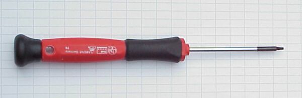

Beitrag 18921 [Alter Beitrag10. September 2002 um 17:47]
Ja, es gibt eben wahrscheinlich Ausnahmen. Hier der Übeltäter, welcher nicht magnetisiert ist!

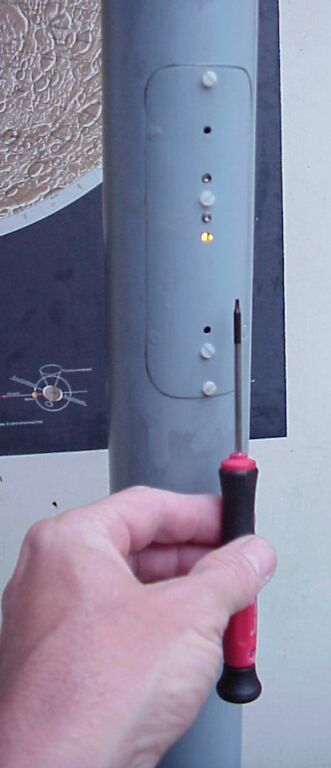

Beitrag 18922 [Alter Beitrag10. September 2002 um 17:48]
hier das festgehaltene Beispiel confused
Beitrag 18923 [Alter Beitrag10. September 2002 um 17:52]
mit einem zurechtgeschliffenen kleinen Schraubendreher aus Stahl ist die LED dunkel geblieben. Wer weiß, was das für ein Material das ist, aus dem der Sechskantdreher besteht. Jedenfalls ist er nicht magnetisch. Kein noch so kleines Schräubchen bleibt haften.

Beitrag 18953 [Alter Beitrag10. September 2002 um 22:53]
Nein, nein, die Empfindlichkeit ist regelbar, und ist in meinem Fall so eingestellt, dass erst ausgelöst wird, wenn die Rakete bei Ost/West-Richtung wagerecht liegt, und nach Nord etwas über der Wagerechten und nach Süd etwas unterhalb der Wagerechten. Es muß an dem Material des Schraubendrehers liegen.
