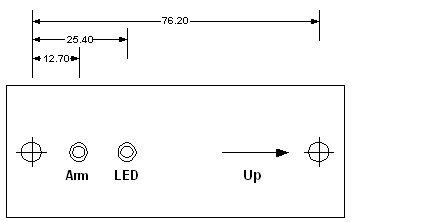

mir fehlen die genauen Abmessungen des Altacc, also die Abstände der Befestigungslöcher, des Scharf-Schalters und der Led. Dann schau ich mal, ob sich das noch hinpfriemeln lässt. Wird aber noch etwas dauern.

Hab den AltAcc und die dazugehörende Bohrschablone ausgemessen. Hier also die Lochabstände:
Oh Gott, das sieht schlecht aus. Es müssten ja nicht nur die Befestigungslöcher stimmen sondern auch die Abstände zur Led und zum Schalter.
Denkbar wäre vielleicht eine adapterplatine für die Befestigung und die Bedienelemente.

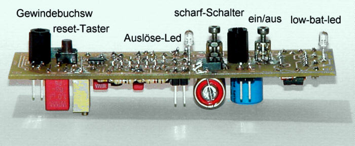

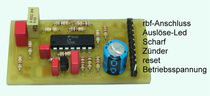

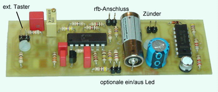

Stöhn.... es ist vollbracht. Die DentaMag-Bausätze sind soweit fertig gestellt und zur Probe aufgebaut. Alles klappt und funktioniert.
Es wird also jetzt definitiv zwei Versionen geben.
Den DentaMag basic und den DentaMag plus.
Beim basic sind alle Anschlüsse über Stiftleisten nach aussen geführt.
Die Platine misst 62 x 33mm, Gewicht 14 Gramm, ohne Peripherie und Stromversorgung.
Beim DentaMag plus sitzt alles, bis auf den Zünder, auf der Platine. Stromversorgung über aufgelötete 12V-Batterie. Alternativ lässen sich aber Schraubklemmen für Zünder und Stromversorgung bestücken. Auch die Schalter sind auf der Platine integriert. Zusätzlich enthält der DM plus noch eine Low-bat-Warnanzeige.
Die Bausätze enthalten alle Teile, die zum Aufbau nötig sind, incl. Batterie, Drehschalter und Montagehilfsteil beim DM plus.
Dazu gibt`noch ein Anleitungsheftchen, Stückliste, Bestückungsplan, usw.
Kosten werden sich so auf 27 Euro für den basic und 35 Euro für den plus belaufen. Muss ich noch mal durchrechnen.
Wer einen haben will, schickt mir bitte eine e-mail mit genauer Adresse.
