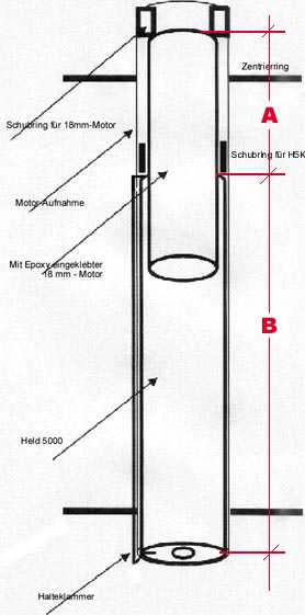

Wer hat denn mal die Maße A und B (siehe Bild) als gemessene (echte) Maße? Der H5K hat glaube ich 92mm und 23mm steckt der C6 im H5K. Richtig? @Guido: Deine Idee mit der Donner war gut. Den Bausatz finde ich auch so ganz schnuckelig. Ich habe noch eine weitere Motorhalterung dazu bestellt. Dankenswerterweise hat mir T. Petersen eine lange Klammer für einen H5K eingepackt und noch einen ungebogenen Stahlstreifen. Prima, muss ich keine Scheibenwischer mopsen ![]() So weiterbasteln und büffeln Boris Folgende Datei wurde angehängt: Schrecklich diese Umweltverschmutzung: Gestern eine Dose Sardinen aufgemacht, alles voller Öl, alle Fische tot! |

Na der, von dem Dein Bild stammt......
H5K ca. 93mm 18mm-Motor ca. 70mm abzüglich ca. 23mm Einbautiefe ergibt: A: ca. 47 mm B: ca. 93 mm Cave: Fertigungstoleranzen! Eberhard |

Zitat: Logo, auf 10tel mache ich das schon nicht. Ist ja kein Hauptbolzen Besten Dank Eberhard! Bis Wertingen Boris PS: Im Augenblick ist fast der Reiz größer die neue 21 auszuprobieren
