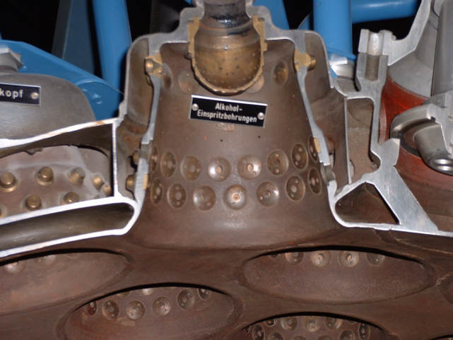

Hi, schon ein bißchen her, aber hier mal die Bilder von meinem letzten Test. Als erstes sieht man einen Einspritzkopf für Alkohol. Vergleicht man diesen mit dem nächsten EInspritzkopf für H2, sieht man schon gewaltige Unterschiede. Es gibt nicht mehr sowas wie eine Vorbrennkammer und auch die Einspritzdüsen zeigen nicht mehr auf einem Punkt. Bei H2 zeigen alle direkt nach unten. Mag das daran liegen, H2 direkt vergast und nicht mehr Tröpfchen bildet? Folgende Datei wurde angehängt:

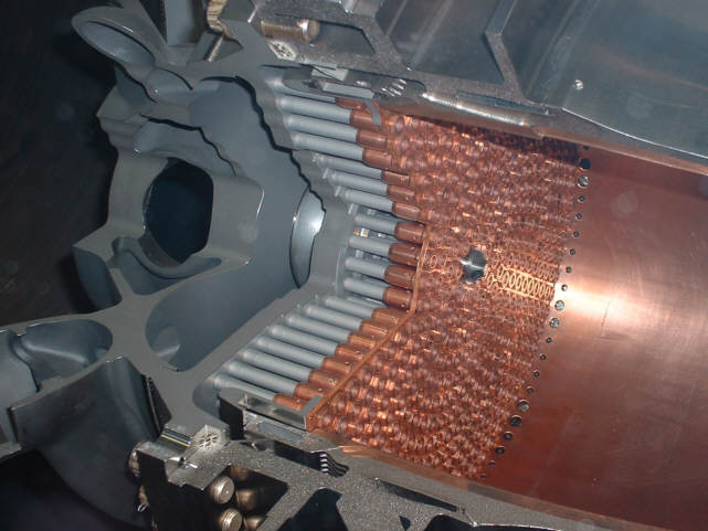

Hier jetzt für H2. Folgende Datei wurde angehängt:

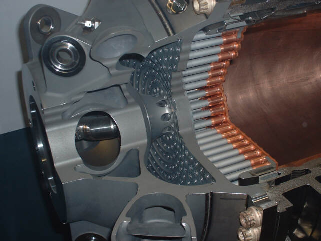

und von unten gesehen Folgende Datei wurde angehängt:

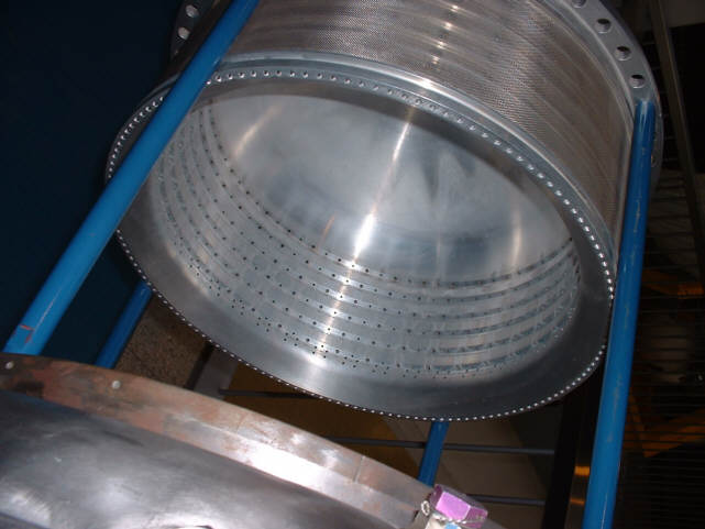

Hier zum vergleich ein Triebwerk welches nicht mit einem Mantel gekühlt wird sondern durch FIlmkühlung. Man sieht um die Brennkammer verteilt viele kleien Bohrungen. Dort tritt der Treibstoff aus und kühlt durch verdampfen die Wand. Man kann gut sehen das hier ein anderes Material genommen wurde. Bei Mantelkühlung wird Kupfer eingesetzt weil dies einen guten Wärmeübergangswiderstand hat. Gruß Neil Folgende Datei wurde angehängt:
