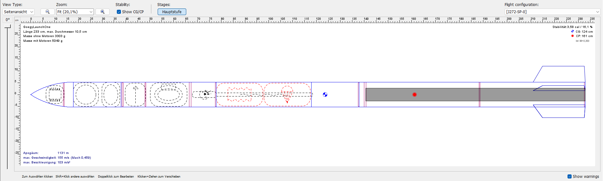

der Zeitplan für euer Projekt ist ja schon recht eng gesteckt, habt ihr jetzt schon einen Plan wie eure Rakete mal aussehen soll?
GASO
Registriert seit: Jul 2023
Beiträge: 9
Hallo Andreas, Das hier ist der Plan in OpenRocket soweit bisher geplant. Eine Anmerkung: Dieser Teil ist bisher noch nicht fertig geplant. In den nächsten beiden Wochen werden wir diesen Teil noch ändern, da wir hier noch die Tipps und Anregungen aus dem Forum mit einbeziehen wollen. Viele Grüße Tim und Fabian
