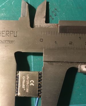

Grosszügige D16,5mm :-)
Für Tracking mit LoRa würde das sehr sehr eng!
Das LoRa Transceiver-Modul hat eine Breite von 16 mm!
Wieso? Hat doch 16,5 Innendurchmesserwink
Man muss berücksichtigen, dass es sich um den Durchmesser eines Kreises handelt, in den ein Rechteck gebildet aus Breite/Höhe einer Elektronik, also incl. Platine untergebracht werden muss.

Ich habe mal gerechnet:
Wenn die Elektronikplatine 1,5 mm dick ist, die Höhe des Abstandshalters der Stiftleiste 2 mm und die Höhe der Platine, auf dem das LoRa-Modul sitzt 1 mm, sind das zusammen 4,5 mm, also die Höhe des Rechtecks.
Wenn ich daraus die Breite des Rechtecks ermttle, das in den Kreis mit 16,5 mm Durchmesser gelegt werden kann, komme ich auf 15,87 mm (Pythagoras lässt grüßen). Das ist also mehr als "knirsch". Hier grüßt wiederum die Feile.
