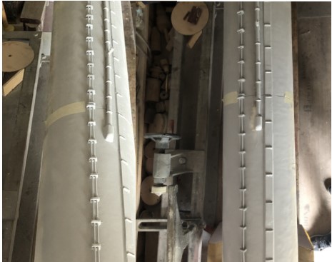

Nun, das mit den Scale-Details ist so eine Sache mad Ich mache da leider auch viele Fehler.
Da ich nur nach Bildmaterial bauen kann, entstehen Fehler, weil man nicht genau hinsieht, und erst später merkt: oh, ist ja doch in Wirklichkeit ganz anders. Dann ist es aber nicht mehr zu korrigieren. angry
Von der Rückseite des SLS habe ich auch nur das eine Bild zur Verfügung.
Wenn man die Bilder nebeneinander stellt fällt einem vieles auf.
Nun, ich werde mich durch meine eigenen Fehler nicht entmutigen lassen und mache eben so gut ich kann weiter.

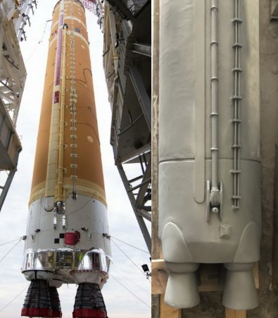

Prompt ist mir ein weiterer Fehler passiert!
hier sind zwei Bilder nebeneinander zu sehen:
links im Bild die schiefe Treibstoffleitung, habe ich rechts im Bild korrigiert.
Wenn man quer zum Rohr steht, fällt das nicht so stark auf. Erst wenn man längs mit einem Auge sieht, entdeckt man die Schieflage.

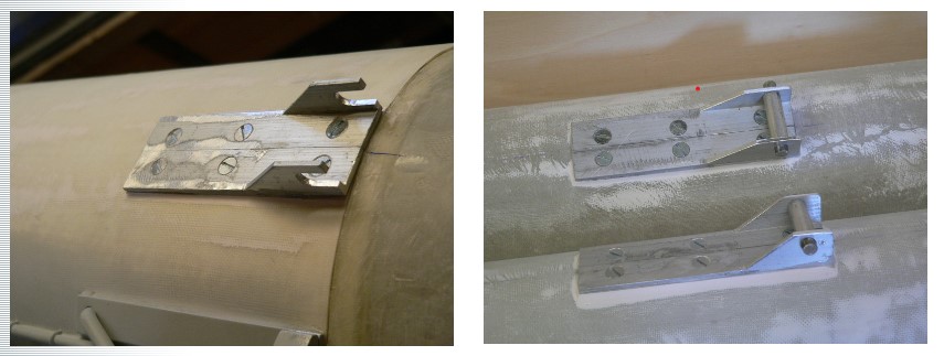

Ich grüble ja schon längere Zeit darüber, ob ich die Booster zum abwerfen mache oder sie fest montiere?
Ich könnte so eine Mechanik bauen wie damals beim Space Shuttle, aber ob das Sinn macht?
Weiß ich doch, je komplizierter das Sythem umso mehr Fehler können passieren...roll eyes (sarcastic)
Was würdet Ihr mir raten?
Auch wenn ich da in einer ganz anderen, tieferen, Liga spiele als Du...wenn die Mechanik versagt wirds halt bitter. wink

Hallo Rolli,
bau das so, wie Du Dich am wohlsten fühlst. Dann klappt das am besten.
Booster abwerfen ist schön, aber in der Größe schon eine Herausforderung für sich.
Das wir ein coole Modell, also mach Dir keine Gedanken.

so hatte ich das beim Space Shuttle gemacht,
links die Halterung am Haupttank und rechts an den Booster.
natürlich mit Sheerpins gesichert.
oben am Booster war die Absprengladung.
Hat bei Tests gut funktioniert beim echten Flug hat sich nur ein Booster gelöst, hatte da wahrscheinlich zu wenig SP genommen.
Die Sprengladung oben am Booster würde ich heute ganz anders dimensionieren und konstruieren.
Hat bei Tests gut funktioniert beim echten Flug hat sich nur ein Booster gelöst, hatte da wahrscheinlich zu wenig SP genommen....
Hi Rolli,
ich denke so eine Booster -Absprengung ist schon eine sehr komplexe Herausforderung aber ich bin mir sicher, wenn
das einer lösen kann dann du wink !
Bei deiner Sojus hat das ja mehrfach mit allen 4 Boostern perfekt funktioniert.
Aber du bist der Konstrukteur und entscheidest!
Wir als dein Team stehen zu all deinen Entscheidungen und helfen natürlich vor Ort auf der Rampe alles
nach deinen Vorgaben zusammen zu bauensmile !
Zur Verwendung des SP: als mein erster Level 1 Versuch (vor vielen Jahren) wegen zu wenig SP in der Ausstoßladung
fehlgeschlagen war, habe ich es seither immer "reichlich" dimensioniert und bin damit immer gut gefahren....big grin wink !
