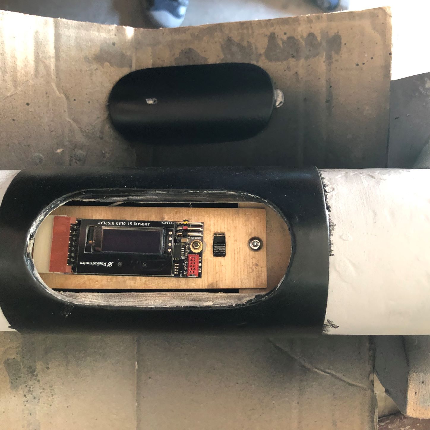

die Verdrahtung und Lipoakku ist unter dem Spannt,
Das Bild wird Dir sicherlich nicht viel nützen...
Grüße, Rolli
Grüße, Rolli
Ok, danke Rolli...ich hab da schon eine idee, werde erst alles aus Pappe bauen und dann ein Video drehen, dann hier posten ;-)
Gibt es sonst noch einen anderen Shop in Europa für Raketen ausser Klima?
Danke
