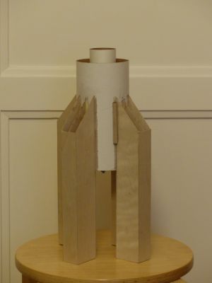

So sieht es zur Zeit aus:
laminare necesse est!

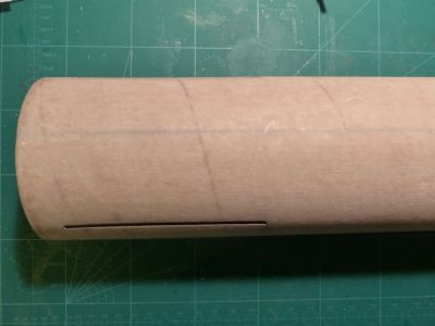

Danke für den Tip mit der 25-er Glasfaser! Ich habe das jetzt bestellt und auf dem Rumpf meiner Diablo ausprobiert. Die hatte ich vorher mit 80-er Glasfaser laminiert: eine gleichmäßige, aber doch noch raue Oberfläche. Danach nochmal eine Lage 25-er Glasfaser drauf und nass geschliffen. Für meine Verhältnisse perfekt, es kommt ja dann auch noch Spritzspachtel drauf:

@ Achim, arbeitest du nicht mit Abreißgewebe ?
Beiträge: 1580
Beitrag 7646304 [Alter Beitrag26. März 2020 um 12:14]
@Andreas: Abreißgewebe habe ich noch nicht verwendet. Was ist der Vorteil?
Beiträge: 8379
Beitrag 7646305 [Alter Beitrag26. März 2020 um 13:23]
Die Vorteile von denen ich höre sind fertig klebbare Oberfläche (da rauh) und bei hinreichender Sättigung mit Harz auch genug "Abstand" zur Glasfaser, da sonst das Risiko, dass man die Faser anschleift, zu hoch ist. Auf der anderen Seite wird überschüssiges Harz mit abgerissen, statt sich auf der Oberfläche zu sammeln.
Gerade der letzte Punkt ist ganz hilfreich, da man großzügig mit Harz sein kann und sich weniger Sorgen um "gerade genug oder schon zu viel" machen muss.
