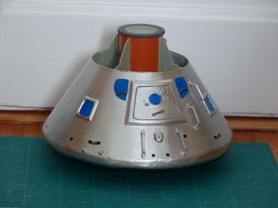

Eigentlich wollte ich das Teil ja nur auf seine Baggersee-Tauglichkeit testen, aber wer weiß, wo das noch endet …

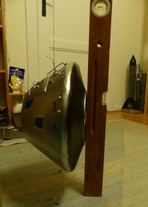

Die Flüge auf den Testflugtagen im Februar und März verliefen ja nicht besonders erfolgreich:
- beim Erstflug schien es so zu sein, dass sich der Schwerpunkt zu weit nach hinten verlagerte, je weiter die Motoren abgebrannt waren
- beim zweiten Flug kam der Fallschirm offenbar schon zu früh heraus, so dass das Teil arg ins Trudeln kam und bei der Landung eine leichte Blessur davontrug
Um das dennoch zum Fliegen zu bringen, soll jetzt folgendes passieren:
1. eine noch stärkere Drehung erzeugen
2. nicht nur ein Leitröhrchen anbringen, sondern zwei sich gegenüberliegende
3. (schweren Herzens) auf den Fallschirm verzichten und daraus - wie bei solchen Teilen üblich - einen "Bumper" machen

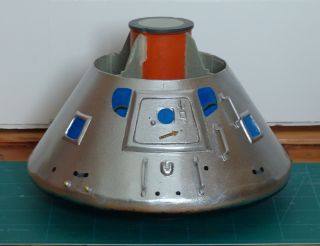

Micha hat mich davon überzeugt, dass das Ding ursprünglich mit Silberfolie überzogen war. Ich hatte dieses Foto von der Landung gefunden und daher eine Goldfolie vermutet. Es ist aber offenbar so gewesen, dass sich die Silberfolie beim Durchgang durch die Atmosphäre durch "Abrasion" des Schutzschilds verfärbt hat.
Wir haben uns daher darauf geeinigt, dass meine Farbgebung den Zustand während des Durchfliegens der Atmosphäre widerspiegelt.

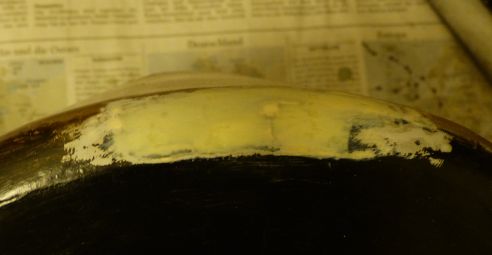

#Heijo: Es hat zwar beim letzten Flug eine Blessur davongetragen, die sich aber leicht ausbessern lässt.
laminare necesse est!
Beiträge: 1582
Beitrag 7644264 [Alter Beitrag17. März 2019 um 15:09]
Nach dreimaligem Auftragen von Ponal PUR Reparaturspachtel mit jeweils Abschleifen mit einer groben Feile sieht die Schadstelle schon wieder ganz manierlich aus:

Micha hat mich ja davon überzeugt, dass die Kapsel ursprünglich mit Silberfolie überzogen war. Da ich sowieso wegen der Ausbesserung spritzen musste, habe ich es gleich alles in Silber gemacht:
Ich hatte zwar abgeklebt, aber es blieb doch vieles am Klebeband hängen, so dass ich die Details neu malen musste.
Jetzt gefällt sie mir noch besser! wink
