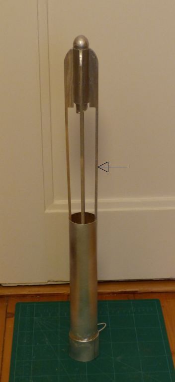

Beim Jahresabschlussfliegen habe ich das Modell Maßstab 1 : 2 noch einmal mit etwas mehr Ballast gestartet und war eigentlich ganz zufrieden.
Es hat jetzt 20 g zusätzlichen Ballast in der Spitze bekommen. Der Schwerpunkt mit einem ausgebranntem Motor liegt jetzt an der Stelle, die der Pfeil angibt.

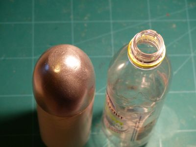

Als alter WaRa-Bauer machte ich eine neue Spitze aus einer wiederverwendbaren PET-Flasche. Die Rillen wurden rausgefeilt und nach einigen Runden Spachteln und Schleifen sieht es jetzt so aus:
Das Gute ist, dass sich die Fallschirmkammer, die vorher recht klein war, dadurch etwas vergrößert hat.
Das Innere der Spitze will ich noch mit etwas Papier auskleiden, damit die Ausstoßgase und -partikel nicht das PET zum Schmelzen bringen.

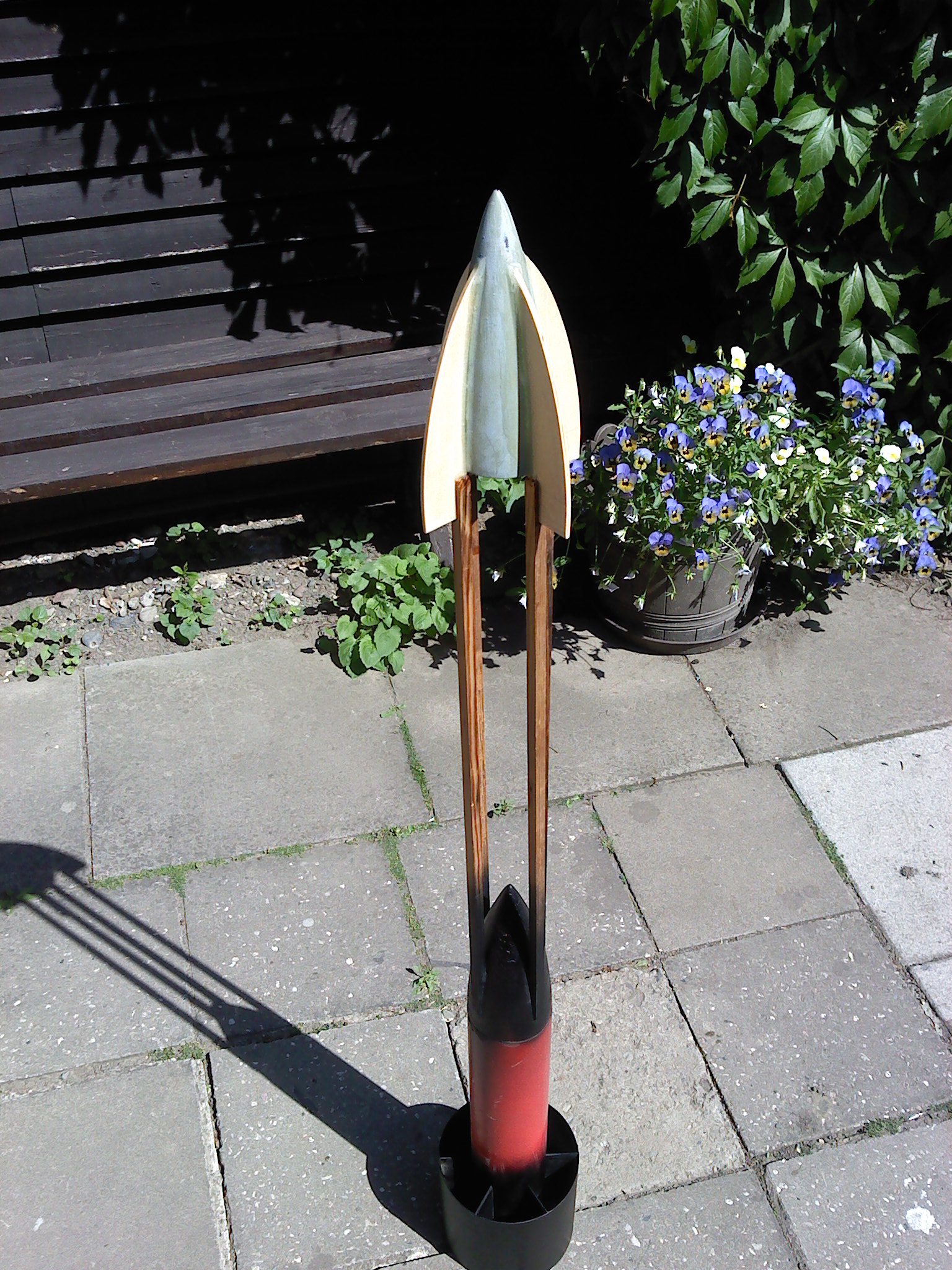

Mein Startgestell für die Pilotenrakete hat ja beim RJD 2019 als Folge des zu originalgetreuen (Fehl-)Starts im oberen Bereich was abbekommen, sodass das neu gemacht werden musste. Es gab mir die Gelegenheit, das noch etwas originalgetreuer zu bauen:
Irgendwie muss man die Corona-Zeit ja sinnvoll ausfüllen. Da es kaum Flugtage gab, war auch nicht so viel zu reparieren. wink

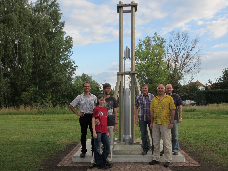

Schade das du damals 2012 noch nicht mit dabei warst.
Das war eine echt krasse Veranstaltung aber mit einem super tollen Team smile
Ich erinnere mich jetzt sehr gern daran, würde mich aber nicht noch einmal auf so ein Abenteuer einlassen,
die regionalen Medien berichteten von über 1500 Zuschauern .....eek!
Gefühlt waren es aber noch wesentlich mehr.....
Zum Glück lief aber alles perfekt...
